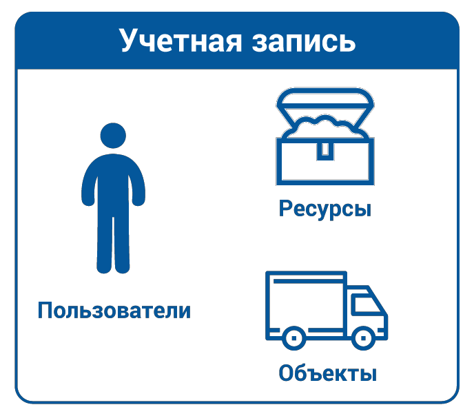

  • Ресурс – контейнер, который можно воспринимать как набор с инструментами. В него входят геозоны, задания, уведомления, водители, прицепы, пассажиры, шаблоны отчетов и заявки.
  • Учетная запись (УЗ) – глобальный контейнер, который включает в себя все вышеперечисленные элементы.

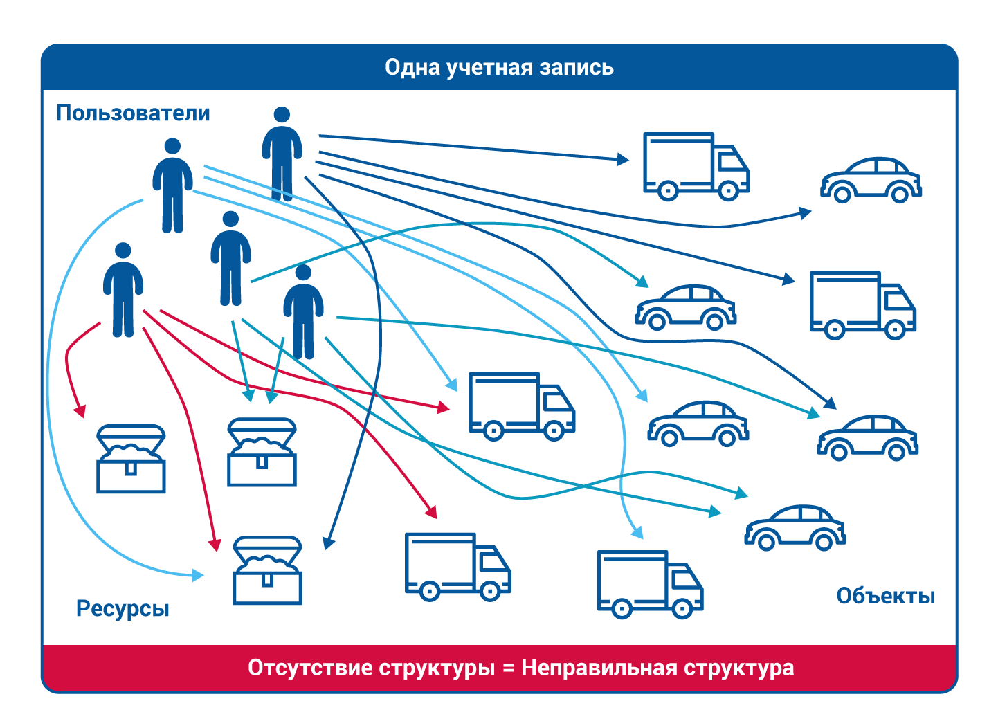

Ключевая ошибка при выстраивании структуры УЗ в Wialon –  использовать единую учетную запись для всех пользователей, а затем в рамках этой УЗ предоставлять каждому пользователю нужный объем прав на объекты и ресурсы. Когда бизнес расширяется и пользователей становится слишком много, такой подход перестает работать.
неправильная структура

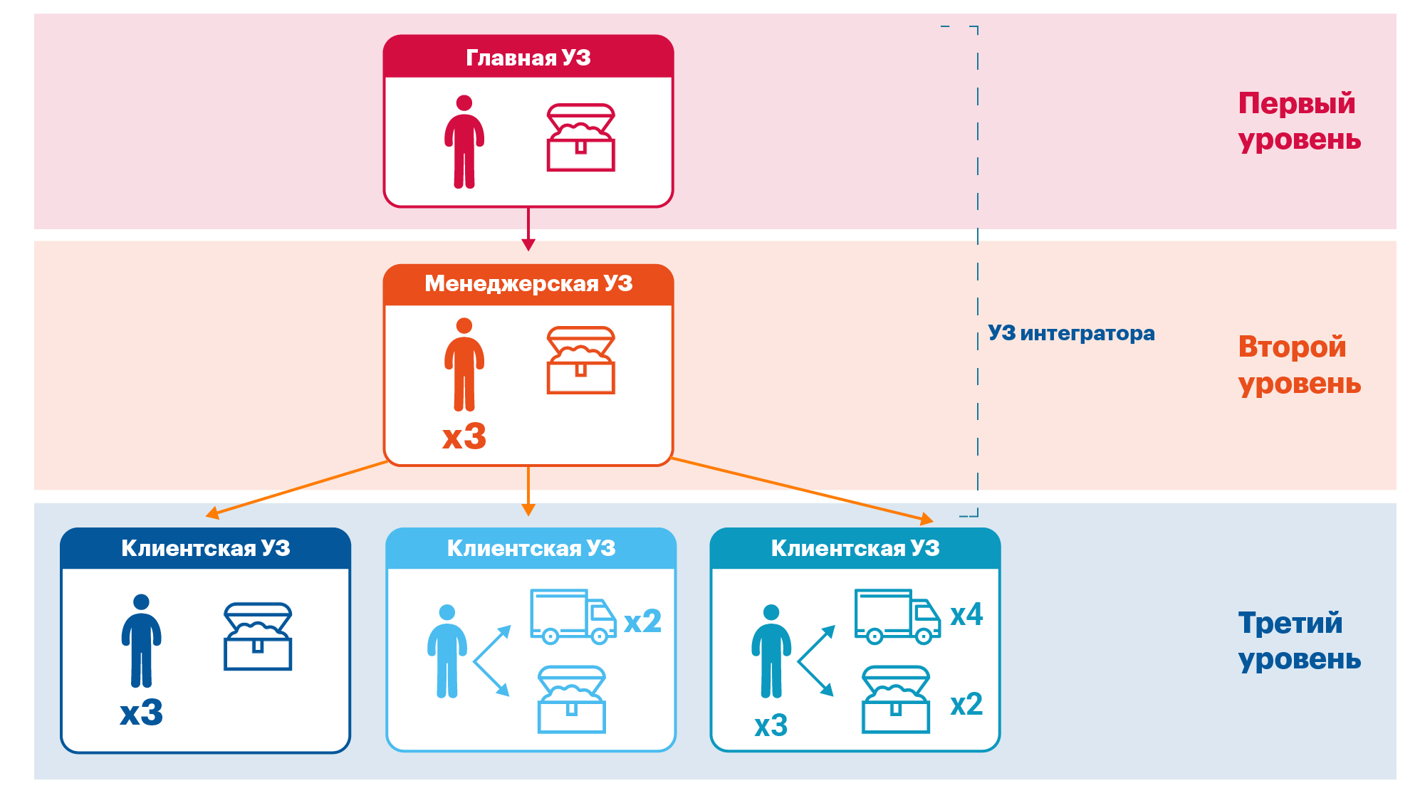

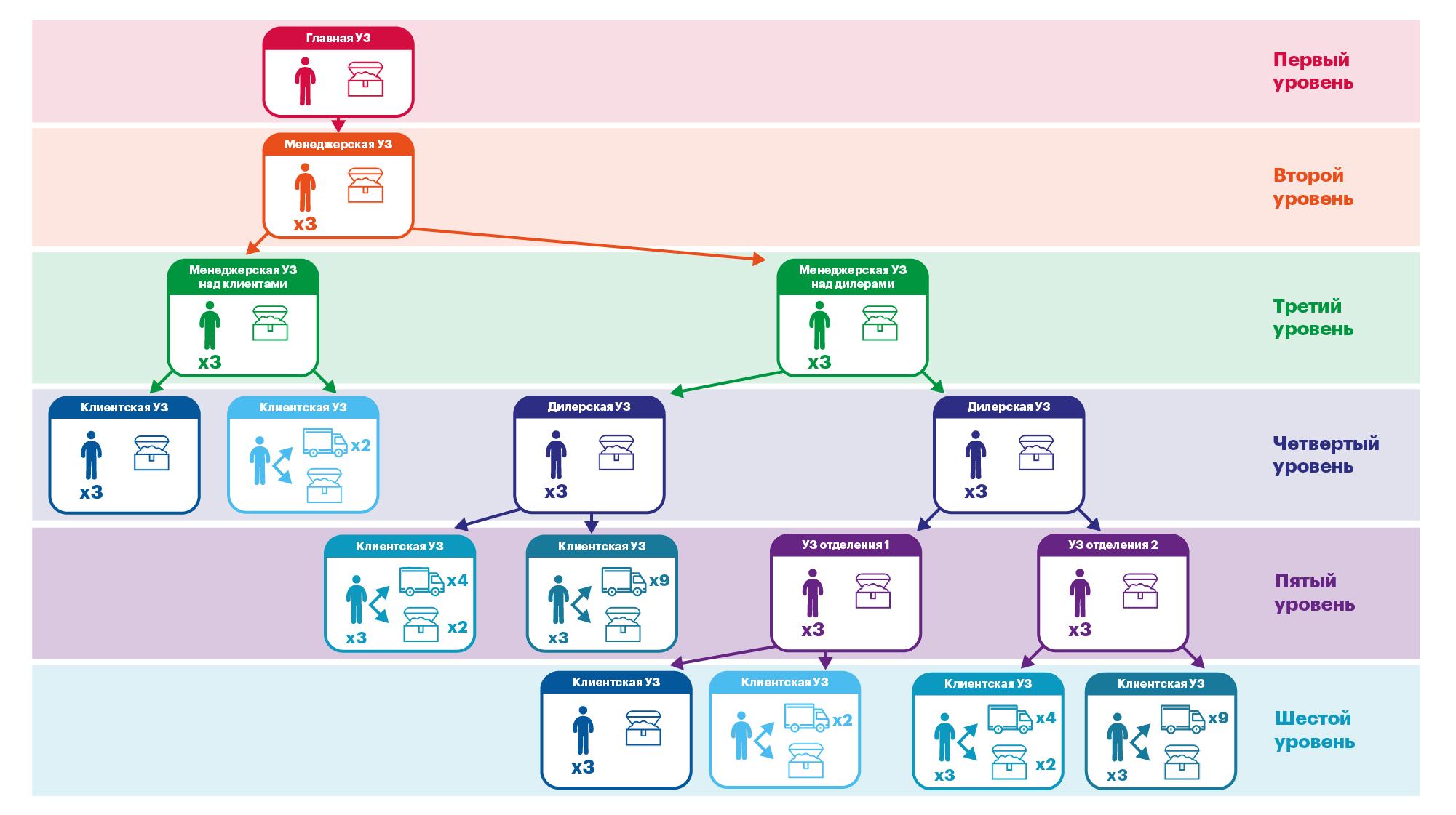

Мы настоятельно рекомендуем другой подход, где в четко выстроенной иерархии для каждого клиента создается отдельная УЗ независимо от размера автопарка. В ней же хранятся все нужные элементы: объекты, ресурсы и пользователи.
В этой структуре для работников компании интегратора имеется промежуточная УЗ, которую будем называть «Менеджерская».
уровни УЗ

  • Создаем клиентскую учетную запись
В рекомендованной структуре такие учетные записи находятся на третьем уровне. Как писали ранее, мы советуем интегратору для каждого нового клиента заводить новую учетную запись вне зависимости от количества объектов у клиента: и для базового мониторинга одного единственного объекта, и для контроля автопарка на 200 объектов.
Именно пользователь из клиентской УЗ должен иметь право создавать новые объекты. Также в этой УЗ мы рекомендуем хранить все объекты, пользователей, ресурсы с отчетами, геозоны и т.д., которыми будут пользоваться клиенты.

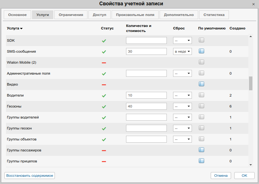

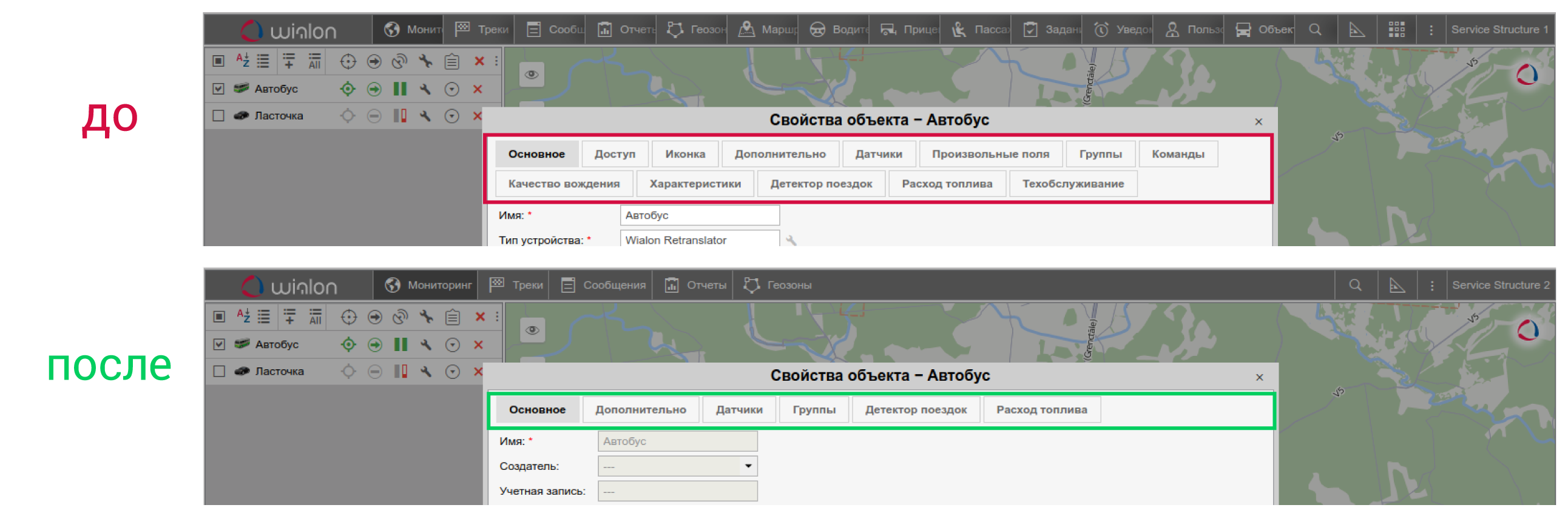

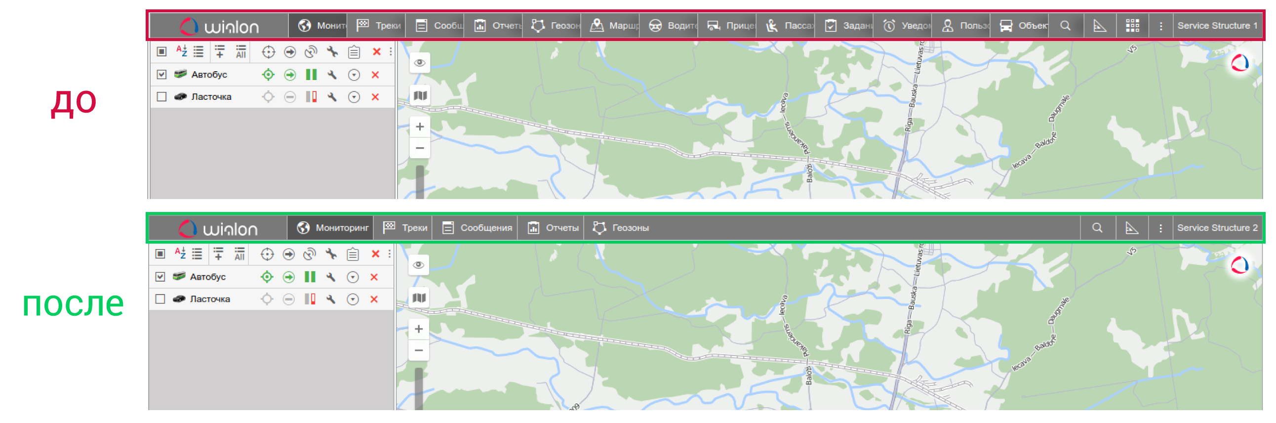

  • В настройках УЗ вы можете предоставить клиенту доступ к определенному функционалу, отключив часть услуг и скрыв ненужные вкладки в интерфейсе и в свойствах объекта.
 две версии настроек свойства объекта - две версии
  • На вкладке «Услуги» в «Свойствах учетной записи» вы можете не только отключить инструменты, но и ограничить их количество: не более 40 геозон, 30 SMS в неделю, 15 объектов. А на вкладке «Ограничения» – задать автоматическую блокировку клиентов по дням или балансу. Подобные настройки можно собрать в шаблон и представить клиенту в виде отдельного тарифного плана. свойства учетной записи

А если нужна более сложная структура сервиса?
Никаких проблем: любую структуру можно углубить и дополнить, главное – сохранять логику, описанную выше.

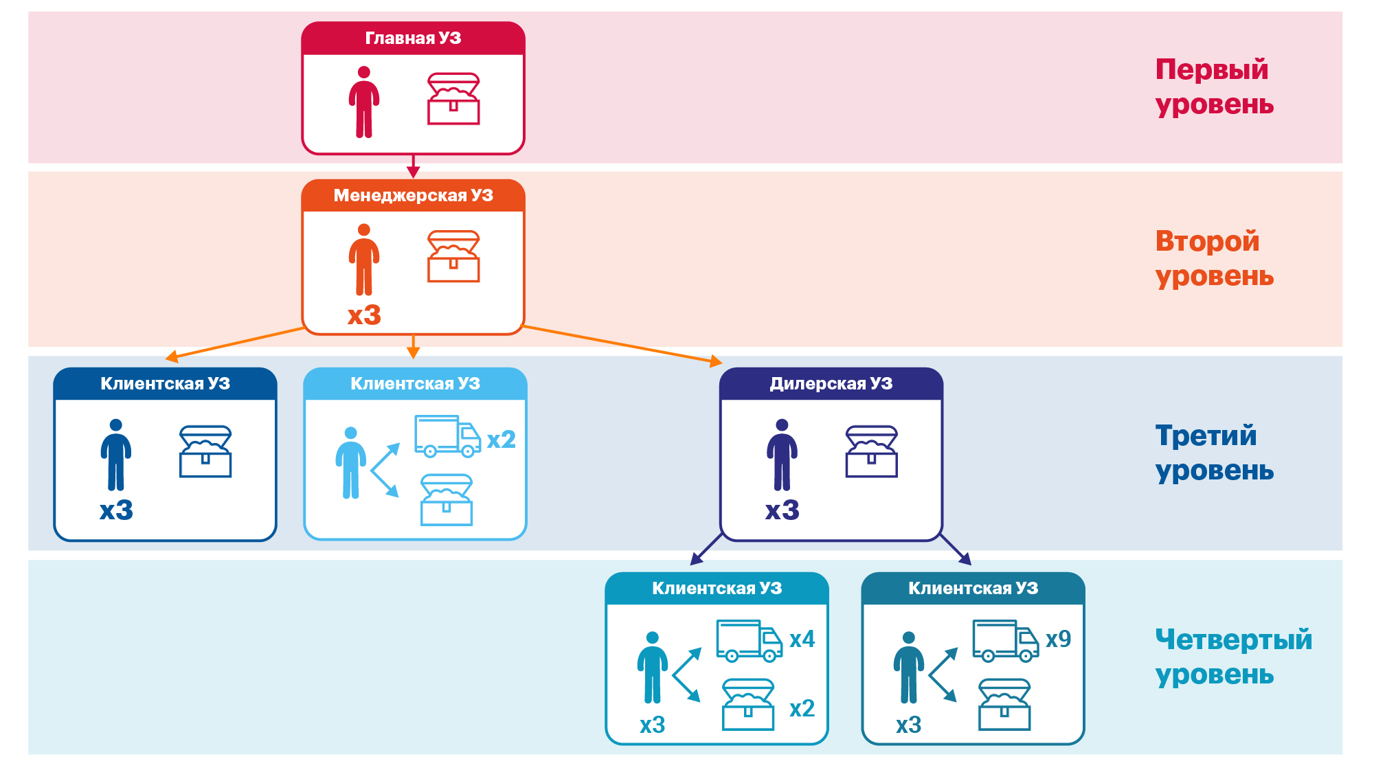

Пример 1
Вы работаете с дилером и хотите разграничить свои и его учетные записи. Создайте дилерскую УЗ под менеджерской УЗ. По функционалу они схожи с менеджерской, но относятся уже не к компании интегратора, а к компании его дилера. Не забудьте предоставить этой учетной записи права дилера и передать только те тарифные планы, которые посчитаете нужными.
структура с дилерской УЗ
Пример 2
Вы работаете с несколькими офисами, территориями или платным функционалом и хотите разграничить УЗ по этому признаку. В таком случае добавьте промежуточные УЗ, которые группируют учетные записи интегратора или дилера по определенному принципу (по офисам, обслуживаемой территории, платному функционалу и т.д.).
структура по отдельному признаку
Например, часть ваших объектов пользуется сервисом Google Maps, доступ к которому платный. Если вы создаете объекты для всех клиентов под одной учетной записью (а Google Maps нужен не всем), Google может протарифицировать каждый объект и выставить неоправданно высокий счет. Однако вы можете расположить объекты, реально пользующиеся платным сервисом, в отдельной ветви иерархии и серьезно сократить расходы.

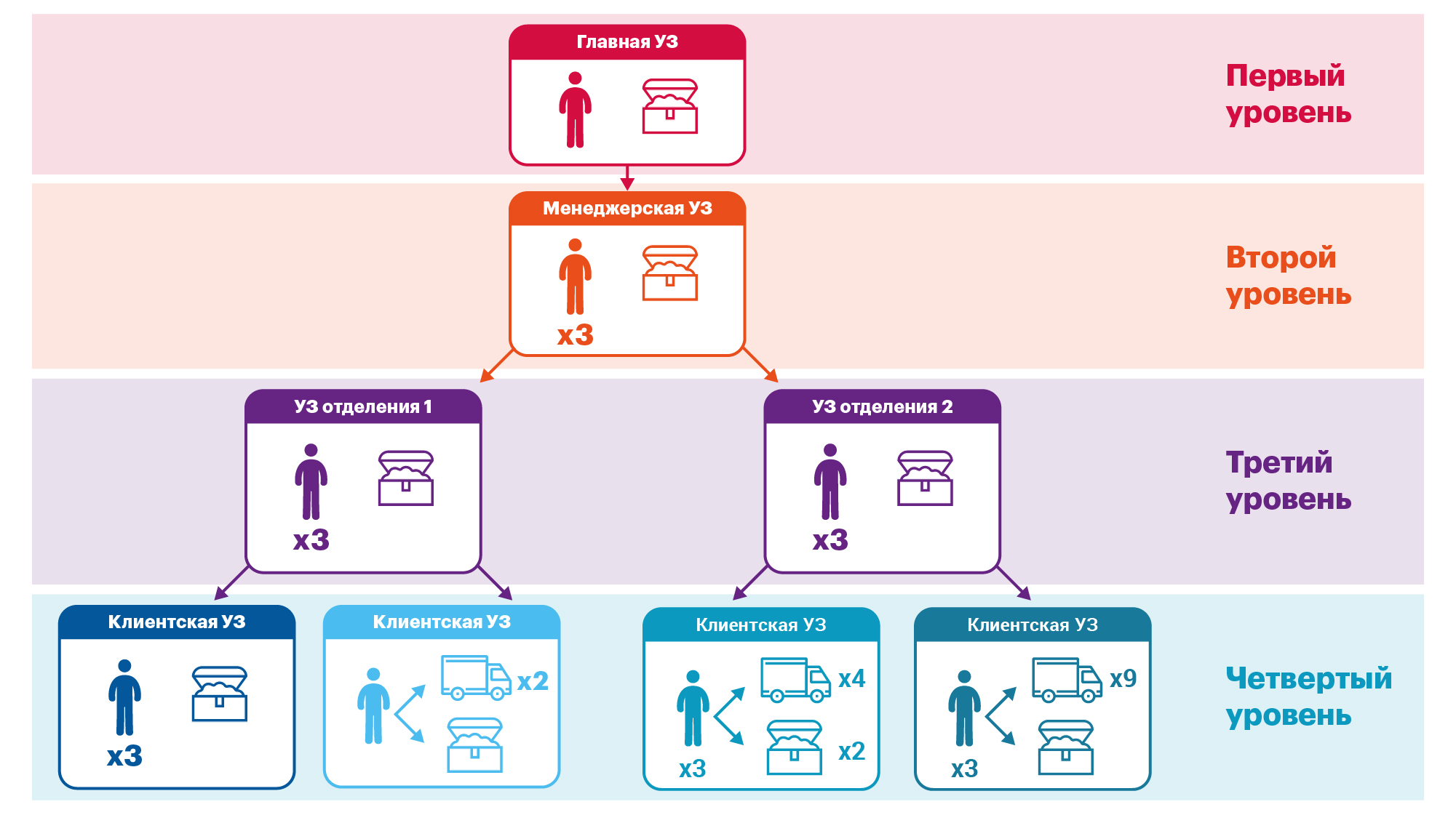

Пример 3
У вас разветвленная система дилеров, отделений и групп клиентов. В таком случае создайте клиентскую, дилерскую и промежуточную УЗ на одном уровне. Это не нарушит порядок построения иерархии и позволит рассматривать уровни в рамках только одной ветки иерархии.
разветвленная структура
Будьте осторожны с усложнением структуры. Любое разветвление и увеличение количества уровней УЗ должно решать конкретную задачу, как в наших примерах. Иначе это только замедлит работу системы.
