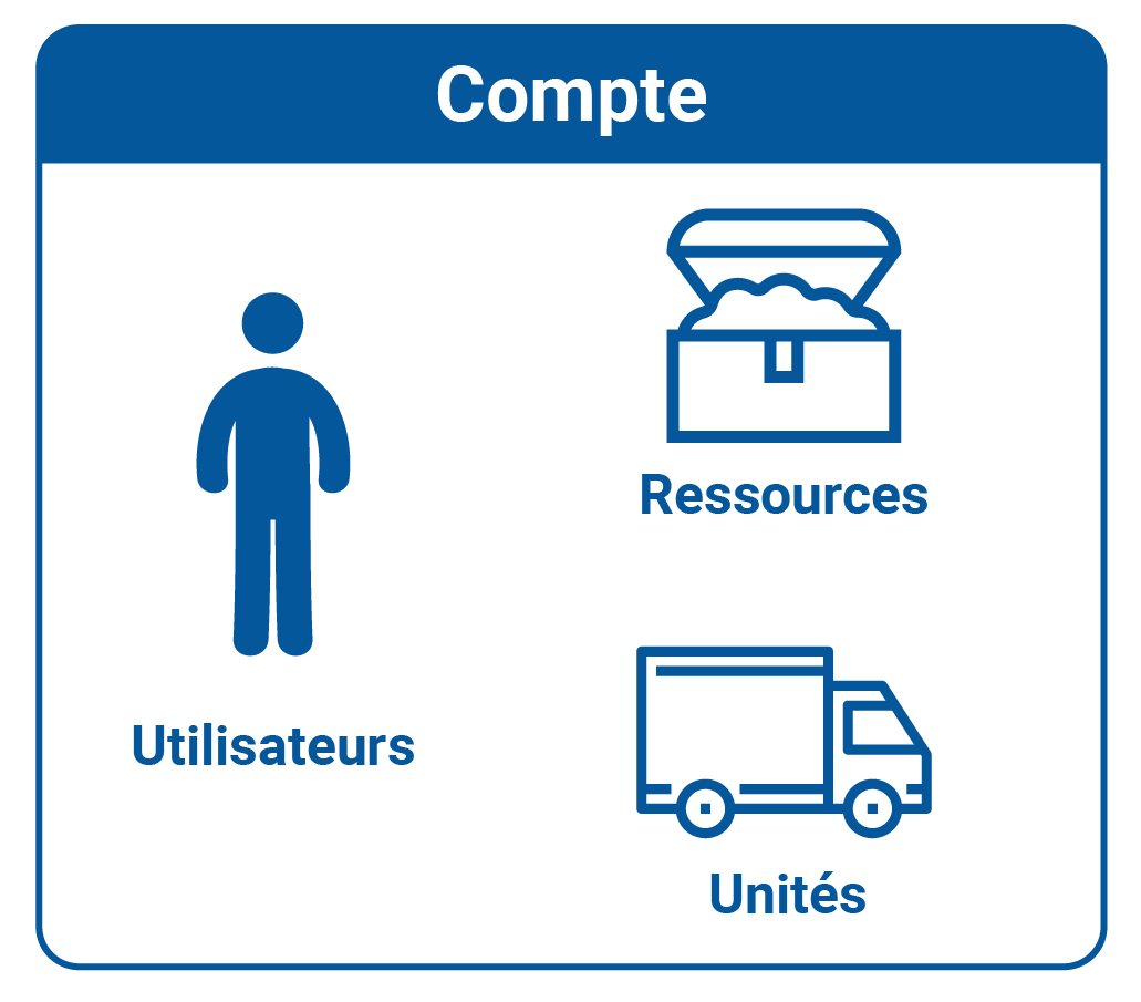

  • La ressource est un conteneur qui peut être perçu comme une boîte à outils. Elle contient des géozones, des emplois, des notifications, des conducteurs, des remorques, des passagers, des modèles de rapports et des commandes.
  • Le compte est un conteneur plus grand qui comprend tous les éléments mentionnés ci-dessus.

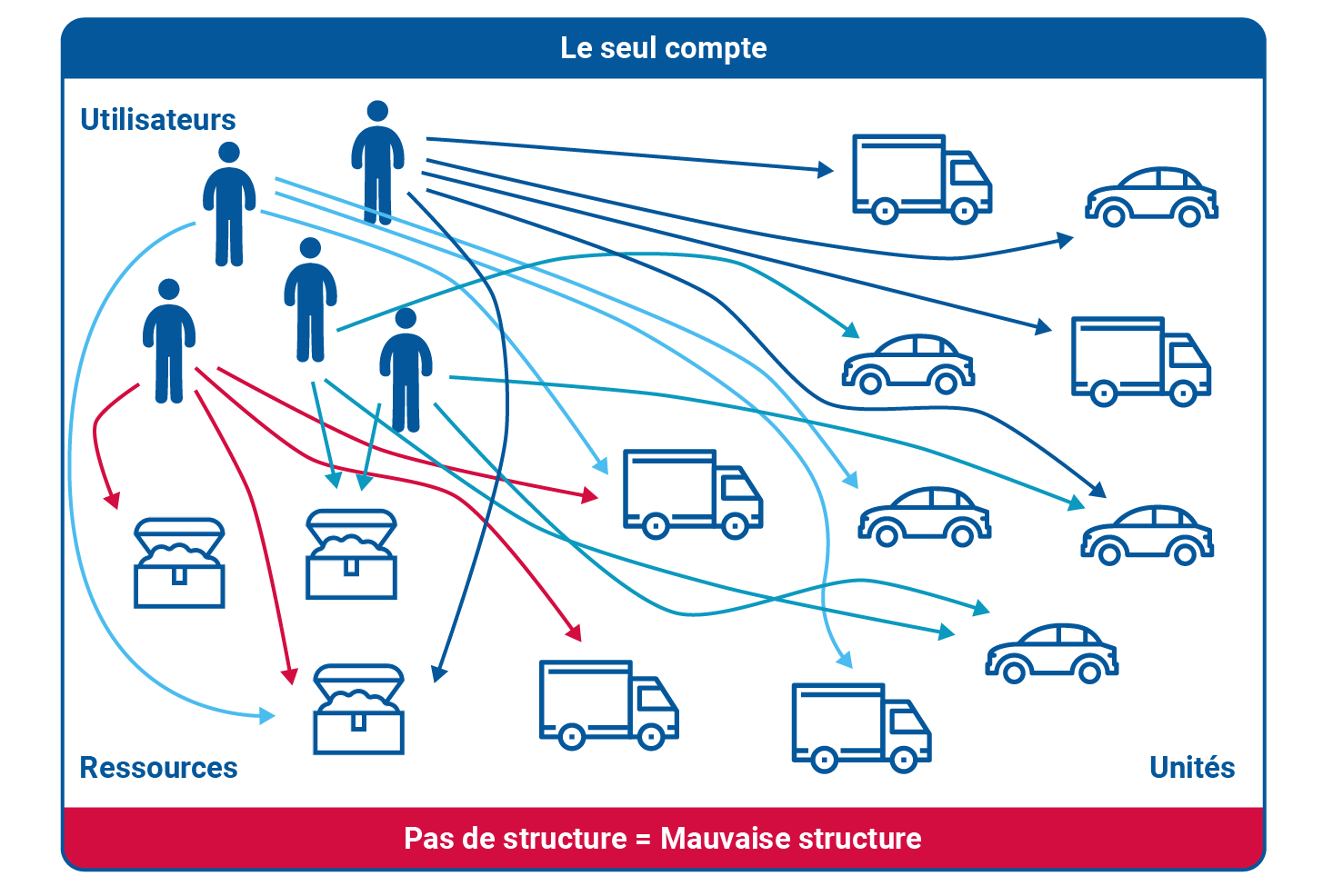

L'erreur principale lors de la création d'une hiérarchie dans Wialon est d'utiliser un seul compte pour tous les utilisateurs, puis, au sein de ce compte, d'accorder à chacun le nombre requis de droits sur les unités et les ressources. Lorsque l'entreprise se développe et gagne un trop grand nombre d'utilisateurs, cette approche cesse de fonctionner.

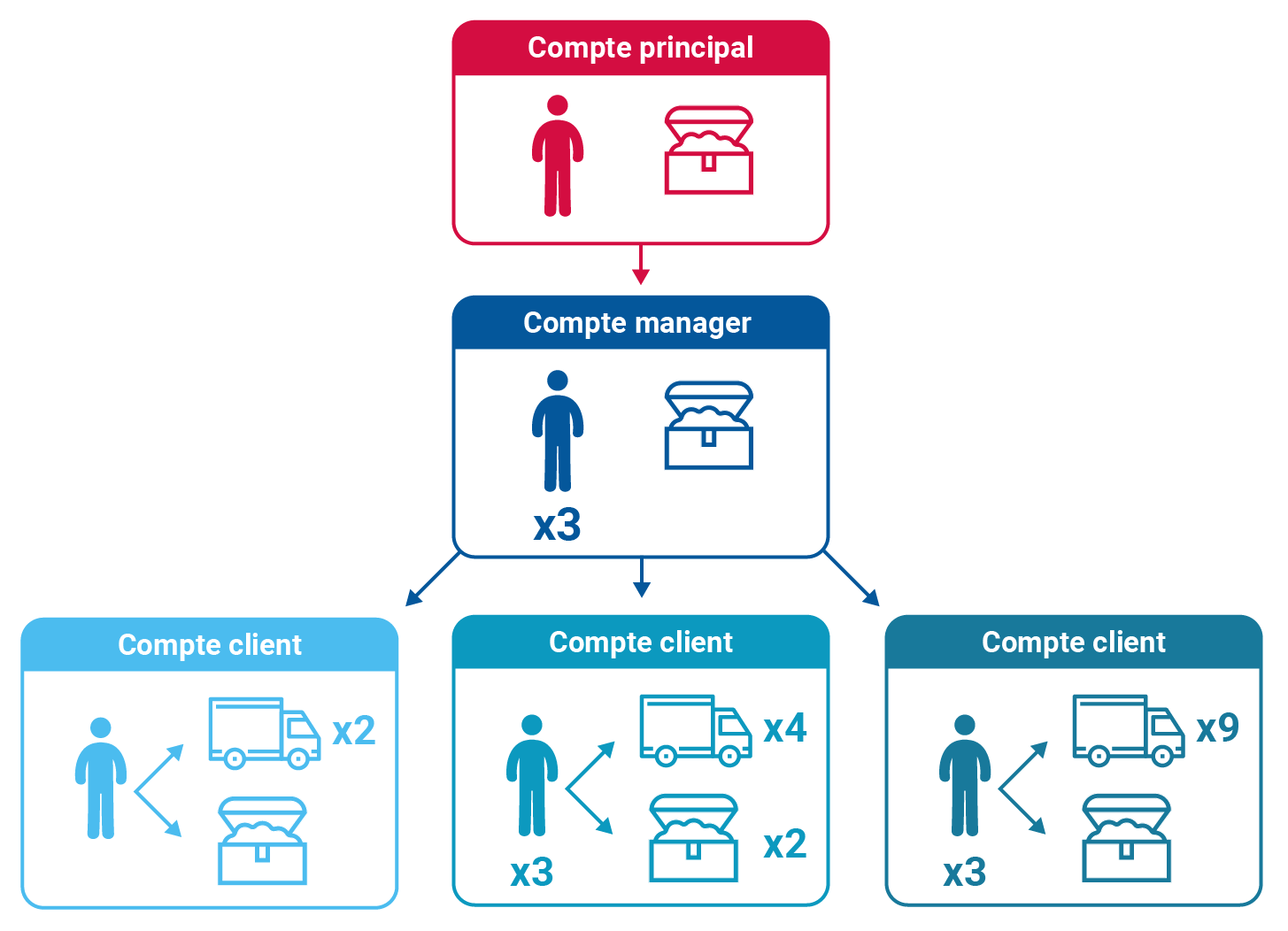

On recommande fortement de créer un compte séparé pour chaque client, quelle que soit son importance. Tous les éléments associés (unités, ressources, utilisateurs) doivent y être stockés.
Pour donner accès aux spécialistes de l'intégrateur, on conseille également de créer un compte intermédiaire appelé "Manager".

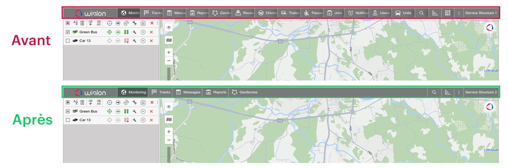

  • Dans les paramètres du compte, vous pouvez désactiver des services et, ainsi, cacher les onglets correspondants dans l'interface de surveillance et dans la fenêtre "Propriétés de l'unité".

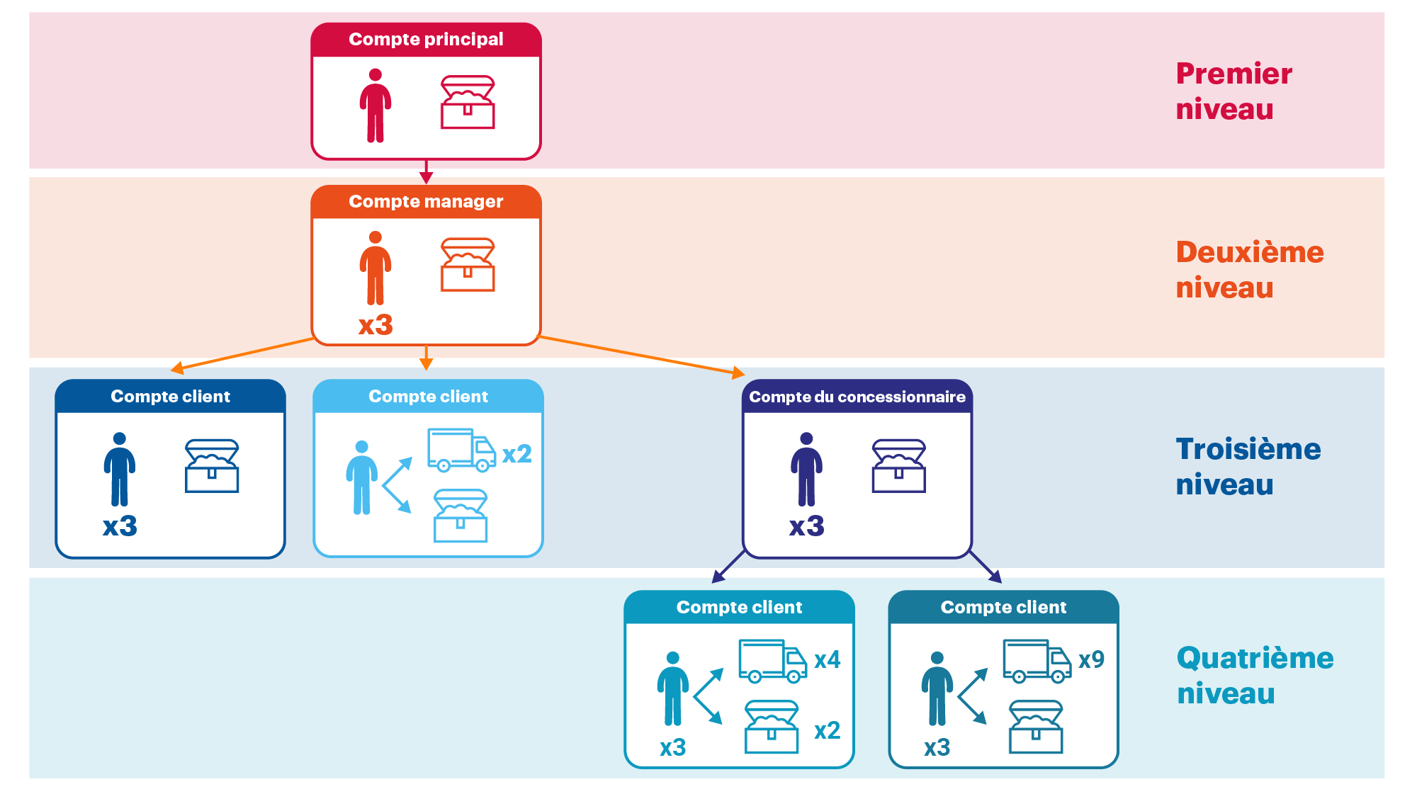

Vous travaillez avec un concessionnaire et vous voulez différencier vos comptes et les siens. Créez le compte du concessionnaire sous le compte manager. En termes de fonctionnalités, ils sont similaires au compte manager, mais ils appartiennent à la société du concessionnaire et non à celle de l'intégrateur. N'oubliez pas de fournir à ce compte les droits de concessionnaire et de ne transférer que les plans de facturation sélectionnés.

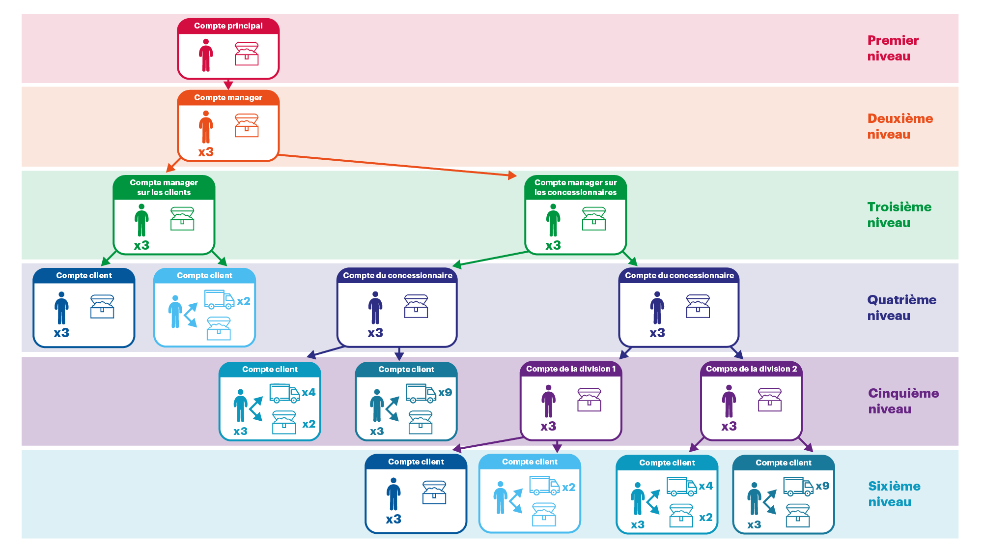

Vous travaillez avec plusieurs bureaux, territoires ou fonctionnalités différentes et voulez différencier votre compte sur ce critère. Dans ce cas, ajoutez des comptes intermédiaires qui réunissent les comptes des intégrateurs ou des concessionnaires selon le principe choisi (par emplacement de bureau, zone de service, fonctionnalité payante, etc.)
Par exemple, certaines de vos unités utilisent Google Maps, qui a un accès payant. Si vous créez des unités pour tous les clients sous le même compte (et que toutes les unités n'ont pas besoin de Google Maps), Google peut facturer chaque unité et émettre une facture déraisonnablement élevée. Cependant, vous pouvez placer les unités qui utilisent vraiment le service dans une branche distincte de la hiérarchie et réduire considérablement les coûts.
