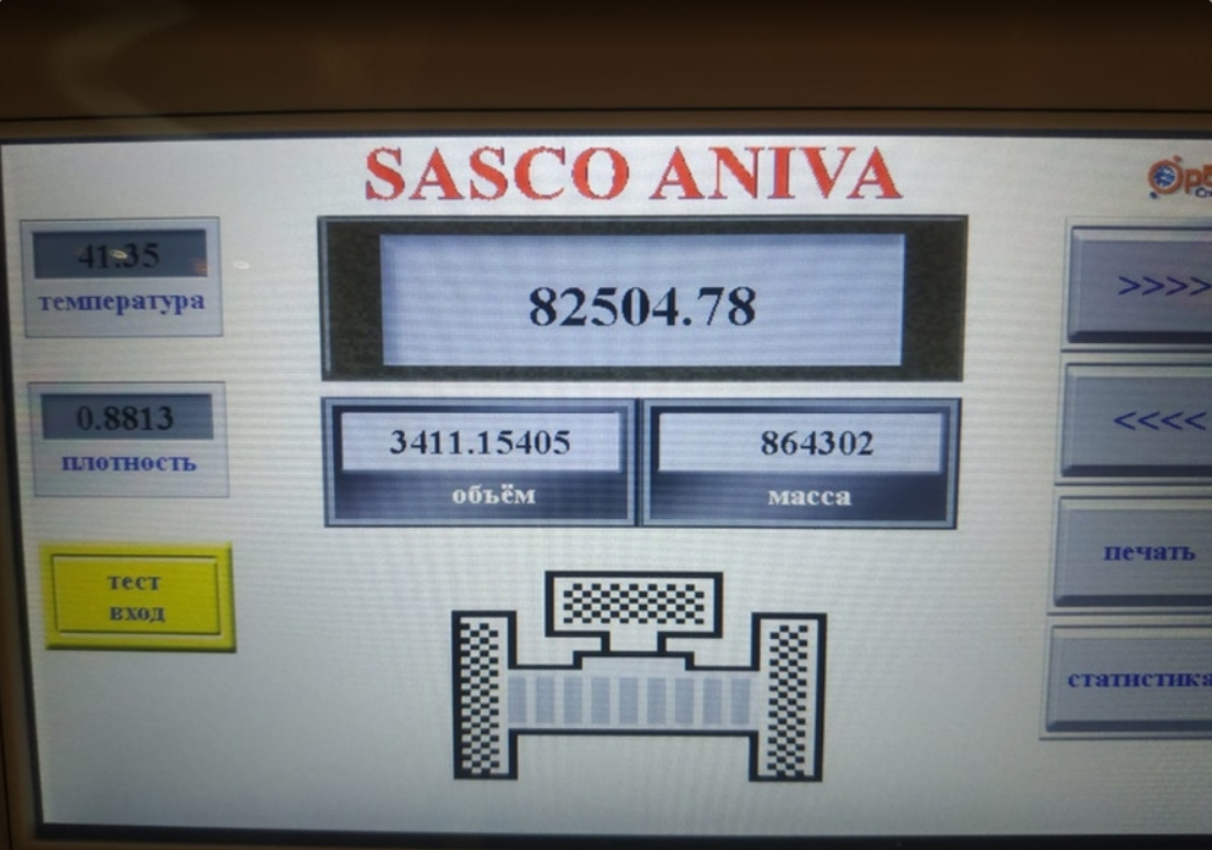

  •  Все параметры отображаются на дисплее расходомера, включенном в комплект поставки.
Основные данные о состоянии топлива на панели
Так выглядят основные данные о состоянии топлива на панели

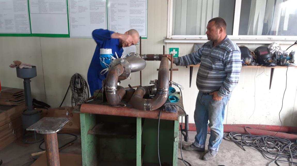

  • Правила безопасности исключали проведение сварочных работ на борту судна. При этом необходимо было установить всё оборудование в строго ограниченное пространство, соблюдая правильную геометрию топливопровода. Интегратор проводил сварку труб в мастерской по лекалам. После нескольких примерок на судне оборудование заняло свое место.
Процесс сварки труб по лекалам в мастерской
