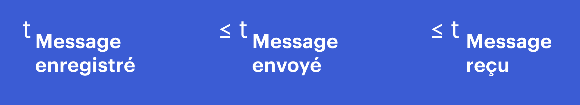

  • Le temps pris par le tracker pour enregistrer un message est inférieur ou égal au temps que le tracker passe à l'envoyer depuis sa mémoire, et tout cela est inférieur ou égal au temps d'arrivée au serveur.
Cela ressemble à ceci:
Formule de Wialon pour l'envoi et la réception d'un message

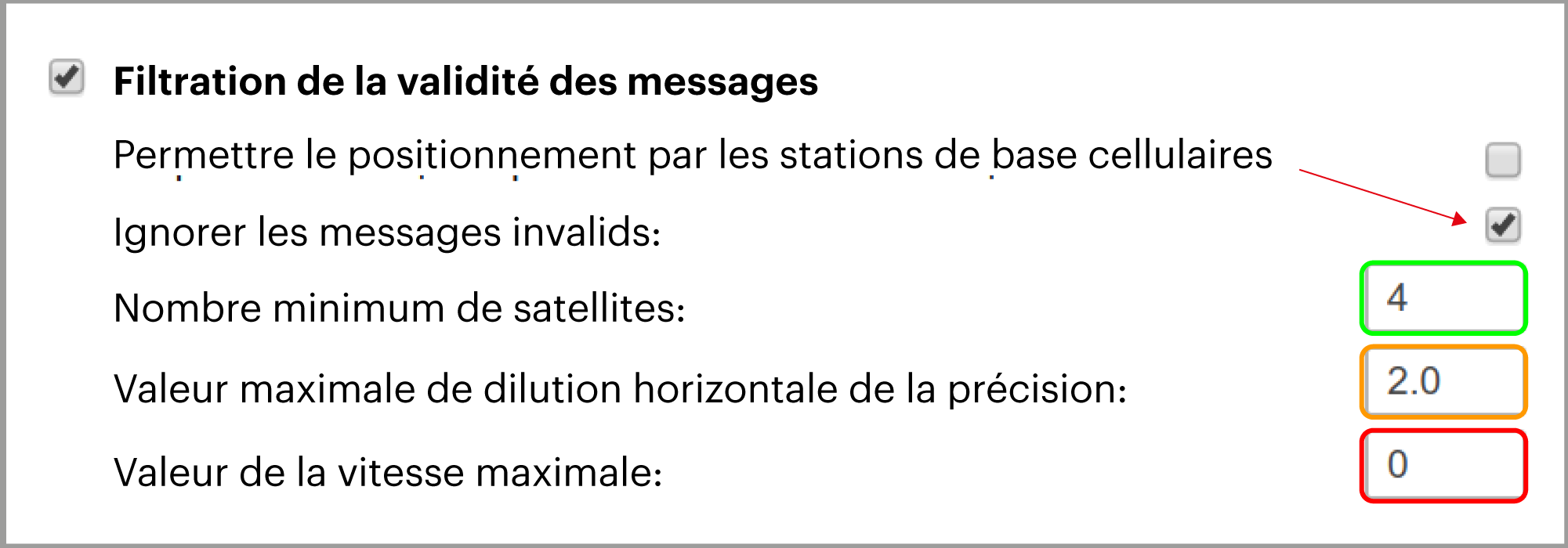

Filtrage de la validité des messages
Wialon supprime les données qui entrent dans la catégorie des données inexactes selon les paramètres de validité. Tous les réglages sont effectués par l'utilisateur, sinon, Wialon ne supprimera rien.
Récapitulons brièvement comment la filtration de la validité des messages fonctionne:
  • Allez dans l'onglet Avancé des propriétés de l'unité.
  • Ouvrez la section de filtrage de la validité des messages.
  • Choisissez vos conditions de filtrage. Par exemple, le filtrage par la vitesse (le critère le plus courant) ou le nombre minimum de satellites.
  • Pour les trackers qui peuvent déterminer eux-mêmes la validité des messages, sélectionnez l'option Ignorer les messages invalides.
Configuration de la filtration de la validité des messages

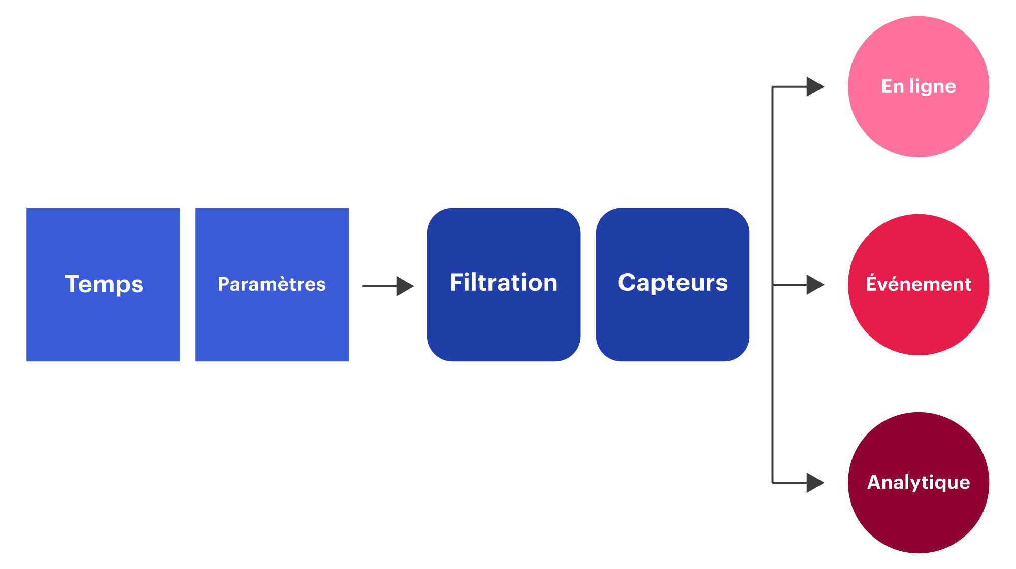

Trois principaux types de traitement des données
Maintenant que nous savons ce que nous appelons des données dans Wialon et quelles sont les difficultés liées à leur prétraitement, passons à l'étape finale, c'est-à-dire le traitement des données.
Il existe trois grandes méthodes de traitement des données dans Wialon auxquelles les utilisateurs ont le plus souvent recours. Deux d'entre elles - en ligne et analytique - existent depuis un certain temps. La troisième méthode - les événements - est apparue récemment.
Ces méthodes utilisent les mêmes messages.
