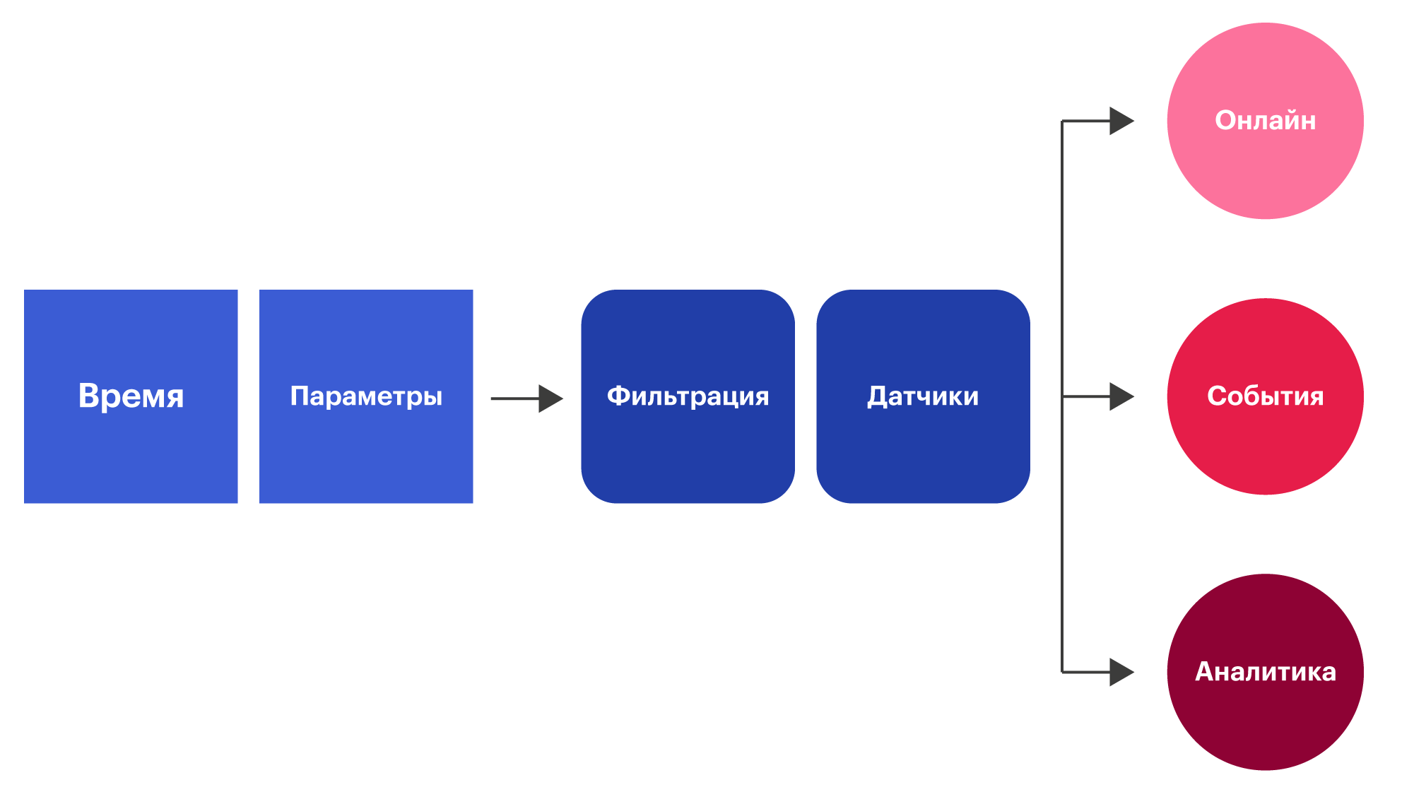

Виды данных и способы обработки
Данные в Wialon и способы их обработки

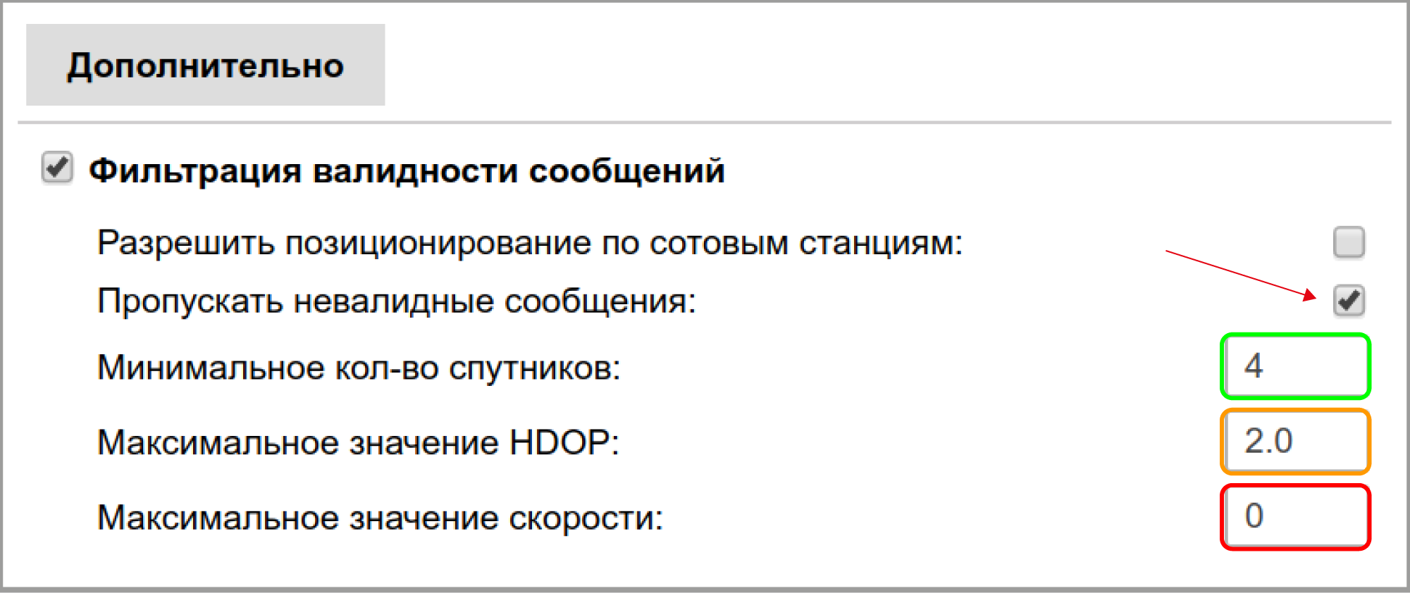

Wialon удаляет те данные, которые попадают в категорию неточных согласно настройкам валидности. Все настройки осуществляет пользователь, без них Wialon ничего не удаляет.
Коротко напомним, как работает фильтрация валидности:
  • Зайдите на вкладку «‎Дополнительно» у объекта.
  • Включите раздел «‎Фильтрация валидности сообщений».
  • Выберите условия фильтрации. Например, по скорости (наиболее распространенный критерий для фильтрации) или минимальному количеству спутников.
  • Для трекеров, которые сами могут определить, считается ли сообщение невалидным, воспользуйтесь опцией «‎Пропускать невалидные сообщения».
Фильтрация валидности сообщенийФильтрация валидности сообщений
