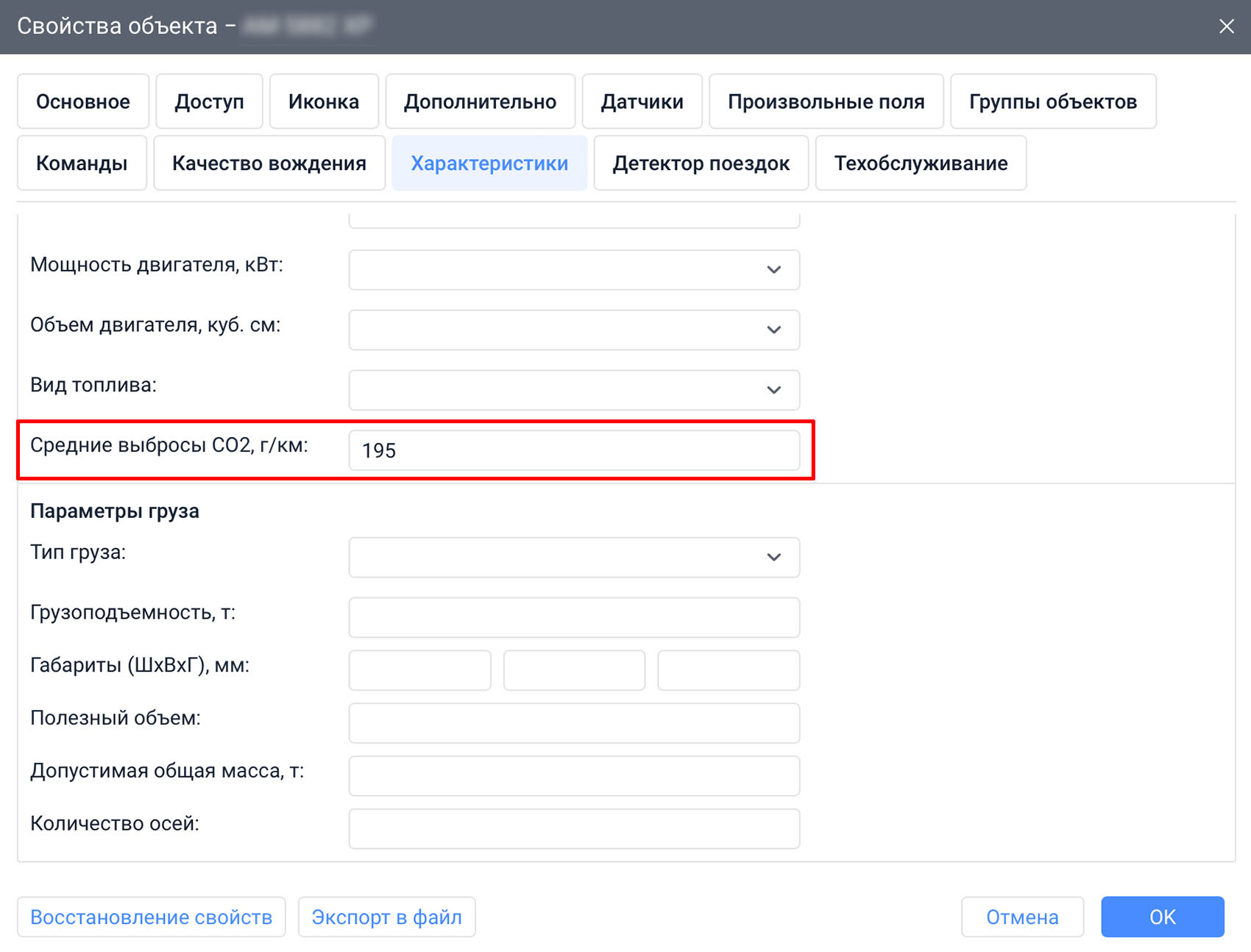

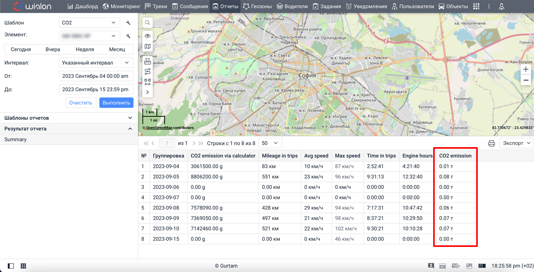

Способ 1: использовать формулу в Wialon
Первый способ дает возможность проверить, сколько углерода выделяют транспортные средства. Для этого Wialon использует готовую формулу, интегрированную в столбец выбросов СО2 в отчетах «Поездки» и «Сводка», а также в таблице «Статистика».
Согласно формуле, Wialon умножает коэффициент выбросов СО2 на пробег, чтобы показать, сколько углерода было выброшено транспортным средством за определенное расстояние.
Чтобы воспользоваться этим способом, нужно ввести коэффициент выбросов СО2 в характеристиках объекта для каждого транспортного средства. Это число можно найти в руководстве по эксплуатации автомобиля или ввести VIN-номер авто в Wialon. Если VIN-номер содержит информацию о выбросах СО2, Wialon автоматически извлечет ее.

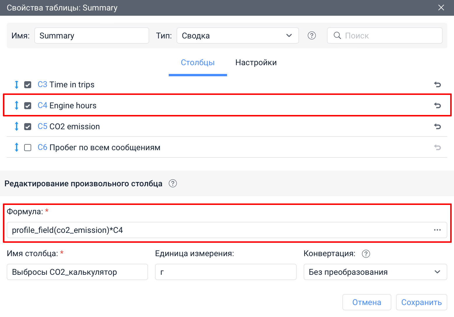

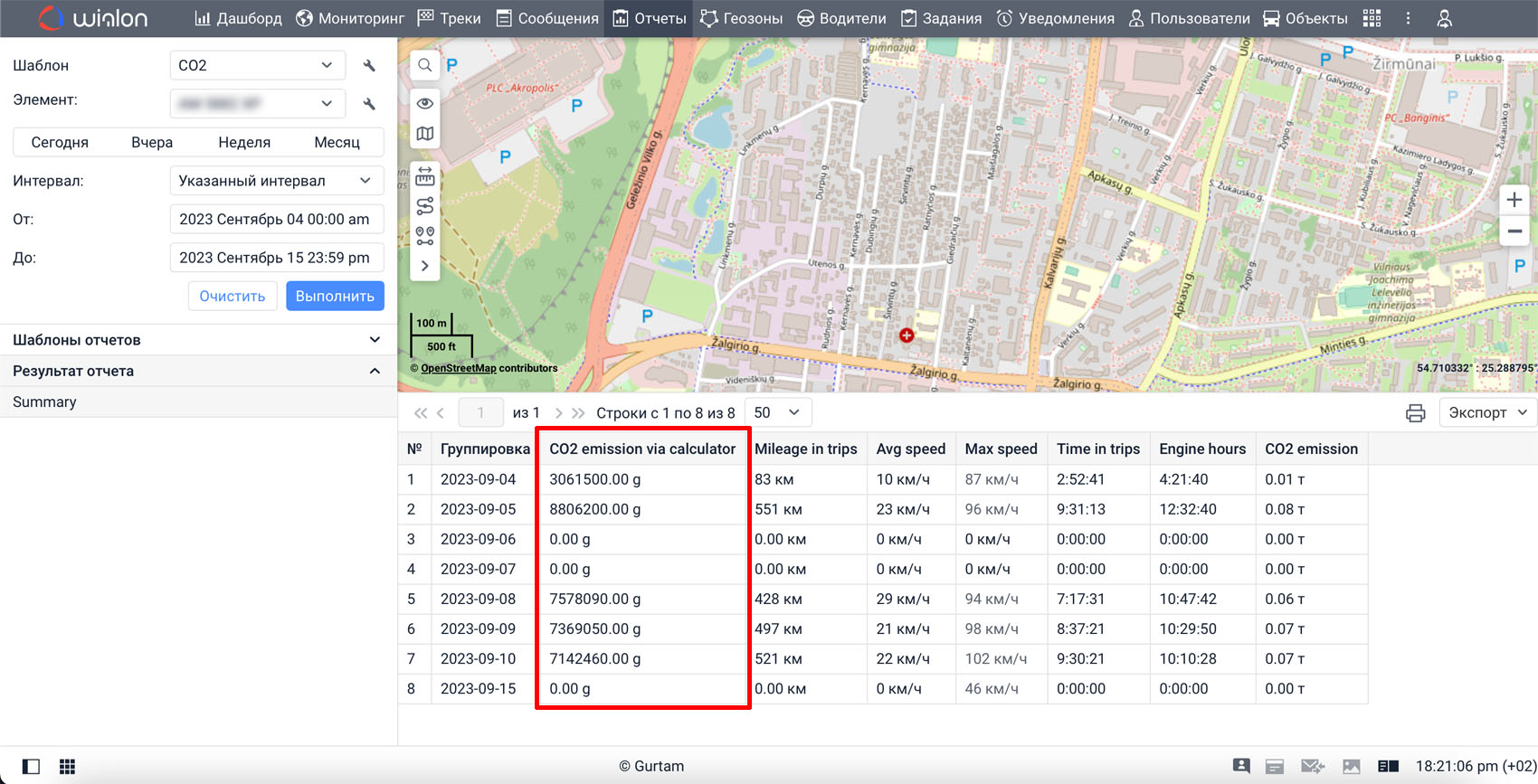

Способ 2: Использовать пользовательскую формулу
Второй способ позволяет использовать любую формулу на ваш выбор, которая может отличаться от предоставленной Wialon. Кроме того, вы можете включить эту формулу во все виды отчетов, а не только в отчеты «Поездки» и «Сводка».
Чтобы воспользоваться этим способом, вам нужно добавить кастомный столбец в шаблон отчета и настроить желаемую формулу для калькулятора в этом столбце.
Например, вы можете предпочесть умножение часов работы двигателя на среднее значение выброса CO2 вместо использования формулы с пробегом, предоставленной Wialon. В этом случае нужно указать альтернативную формулу для калькулятора.
