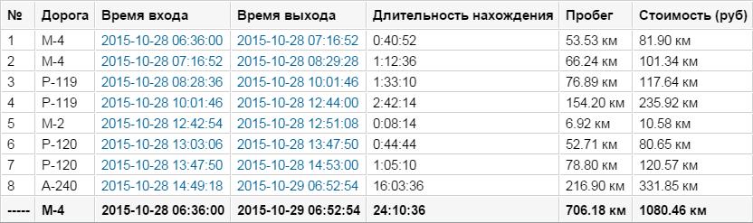

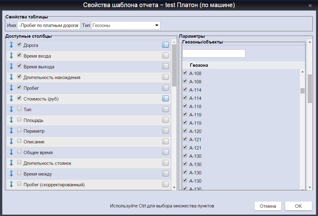

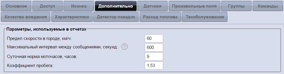

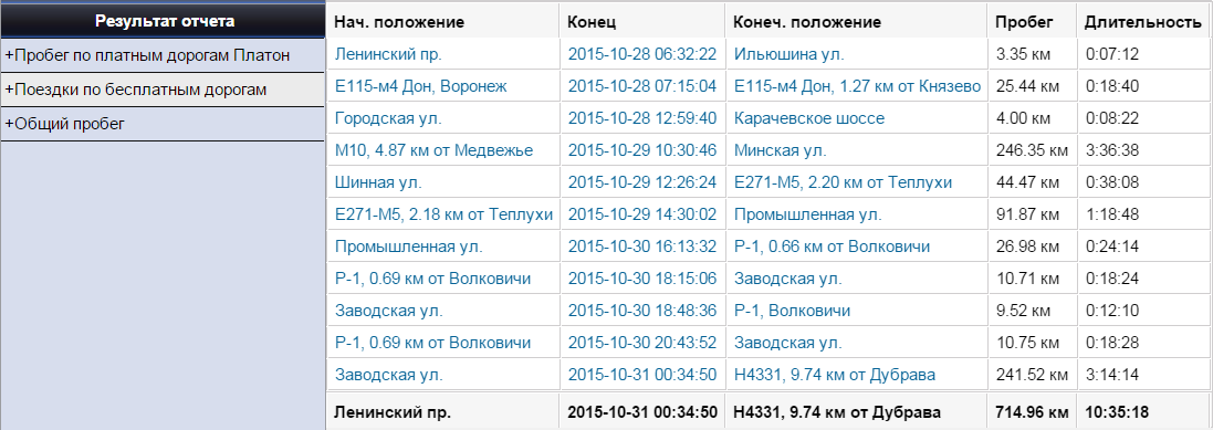

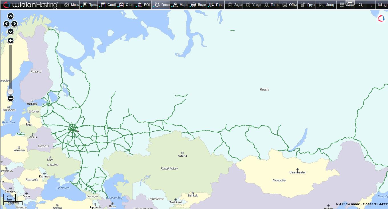

Несмотря на неоднозначность и неорганизованность в вопросах, связанных с «Платон», со стороны правительства РФ, мы уже добавили платные участки федеральных дорог в систему Wialon.дороги Поэтому теперь все наши пользователи могут выполнять отчеты и получать корректные и правильные данные о пробеге автомобиля по платным участкам федеральных дорог, и на основании полученных данных рассчитывать ориентировочную стоимость оплаты за проезд. 1 Для этого достаточно настроить соответствующий шаблон отчета, добавив в него таблицу «Геозоны» и выбрав в фильтре необходимые геозоны-трассы. геозоны За счет возможности гибкой настройки отчетов в Wialon, вы можете самостоятельно выбрать необходимые колонки для отображения в таблице отчета. Рассчитать стоимость по пробегу можно, используя столбец «Пробег скорректированный». Для этого необходимо задать в качестве коэффициента по пробегу стоимость за 1 км пробега по платным дорогам. параметры А если специфика рейса такова, что автомобилю необходимо двигаться, периодически  съезжая и снова выезжая на платные участки трасс, то для перепроверки списания денежных средств и подстраховки от возможных сбоев системы Платон в Wialon вы можете выполнить специальный отчет и сравнить итоговые пробеги по платным и бесплатным дорогам.5_Платон_free Таким образом, мы стараемся максимально адаптироваться к изменяющимся административным и директивным условиям в сфере транспортной инфраструктуры, чтобы предоставлять вам только актуальную и проверенную информацию. А пока система «Платон» находится на этапе тестирования и исправления проектных недочетов, вы всегда можете воспользоваться нашими отчетами и впоследствии сопоставлять их с официально предоставляемыми данными. Чтобы получить геозоны федеральных трасс, обратитесь в техподдержку Gurtam по адресу support@gurtam.com. Для создания отчета используйте инструкции, приведенные в статье.
