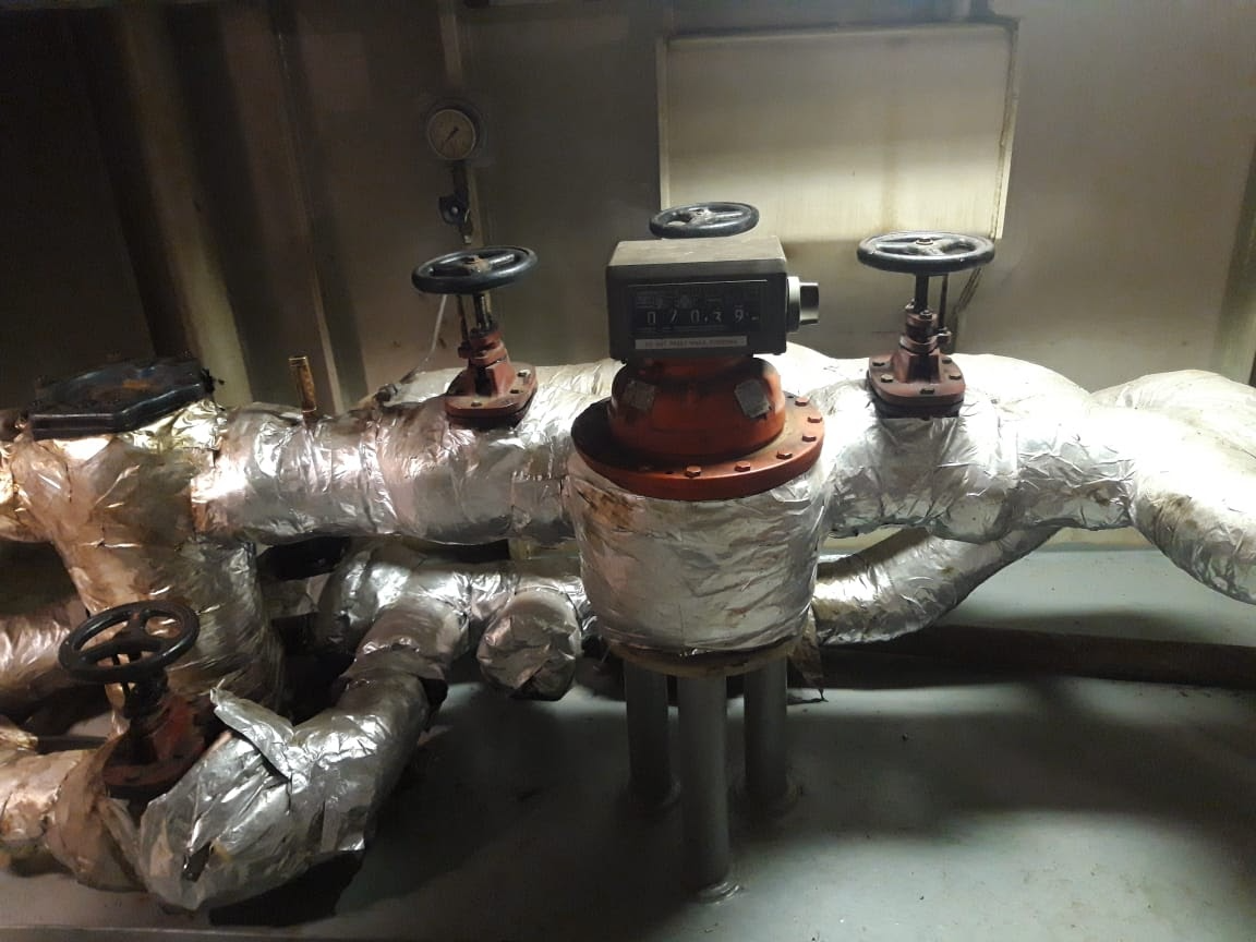

Раньше объем топлива контролировали при помощи простого счетчика и мерного шеста. При таком способе проверки погрешность в измерениях могла быть слишком велика и порой стоила больших перерасходов. Пароходство нуждалось в решении, которое смогло бы максимально точно определять параметры заправляемого топлива и предотвращать переплаты.
Старый топливный счетчик на Sasco Aniva
Пришло время заменить старый топливный счетчик на Sasco Aniva

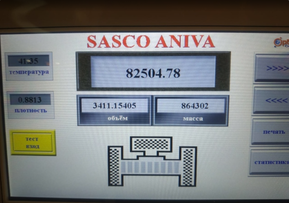

  • Специалисты компании-интегратора приняли решение заменить старый счетчик топлива на современный расходомер Endress Hauser серии f300. Погрешность измерений, производимых этим прибором, составляет не более 0.05%. Он измеряет температуру, плотность и массу мазута. Объем рассчитывается отдельно, исходя из данных о массе.
  • Все параметры отображаются в месте установки оборудования на дисплее расходомера. По просьбе клиента на капитанском мостике дополнительно разместили панель ОВЕН СП307.
Данные о состоянии топлива
Данные о состоянии топлива отображаются в Wialon, на дисплее расходомера, а также на панели ОВЕН прямо на капитанском мостике
  • Через терминал Galileosky 7x собранные данные поступают в Wialon Hosting при помощи сети GSM и протокола MODBUS. Спутниковая связь в рамках данного проекта оказалась не нужна, так как контроль топлива необходим только при заправке, которая происходит в порту.

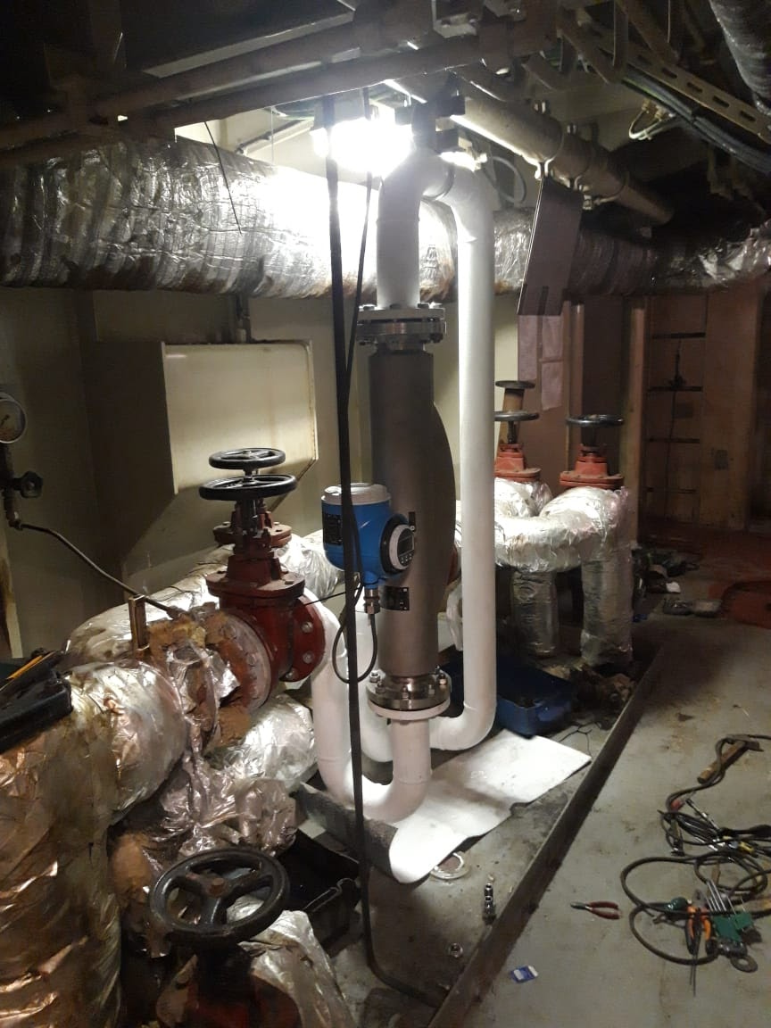

По правилам безопасности было запрещено проводить сварочные работы на борту судна. Согласно жестким требованиям Морского регистра, необходимо было установить всё оборудование в строго ограниченное пространство, соблюдая правильную геометрию топливопровода, которая критически важна для исключения возможности гидроудара и образования пузырьков во время работы расходомера.
Интегратор нашел выход из положения, произведя необходимые расчеты и используя лекала для сварки труб в мастерской. Опрессовка и грунтовка также производилась в цеху. Потребовалось несколько примерок перед окончательной установкой готовой конструкции и приборов на борту «Саско Анива».
Установленное оборудование на «Саско Анива»
После кропотливых расчетов, сварки, опрессовки и грунтовки в мастерской и нескольких примерок на месте оборудование безопасно установлено и готово к работе.
