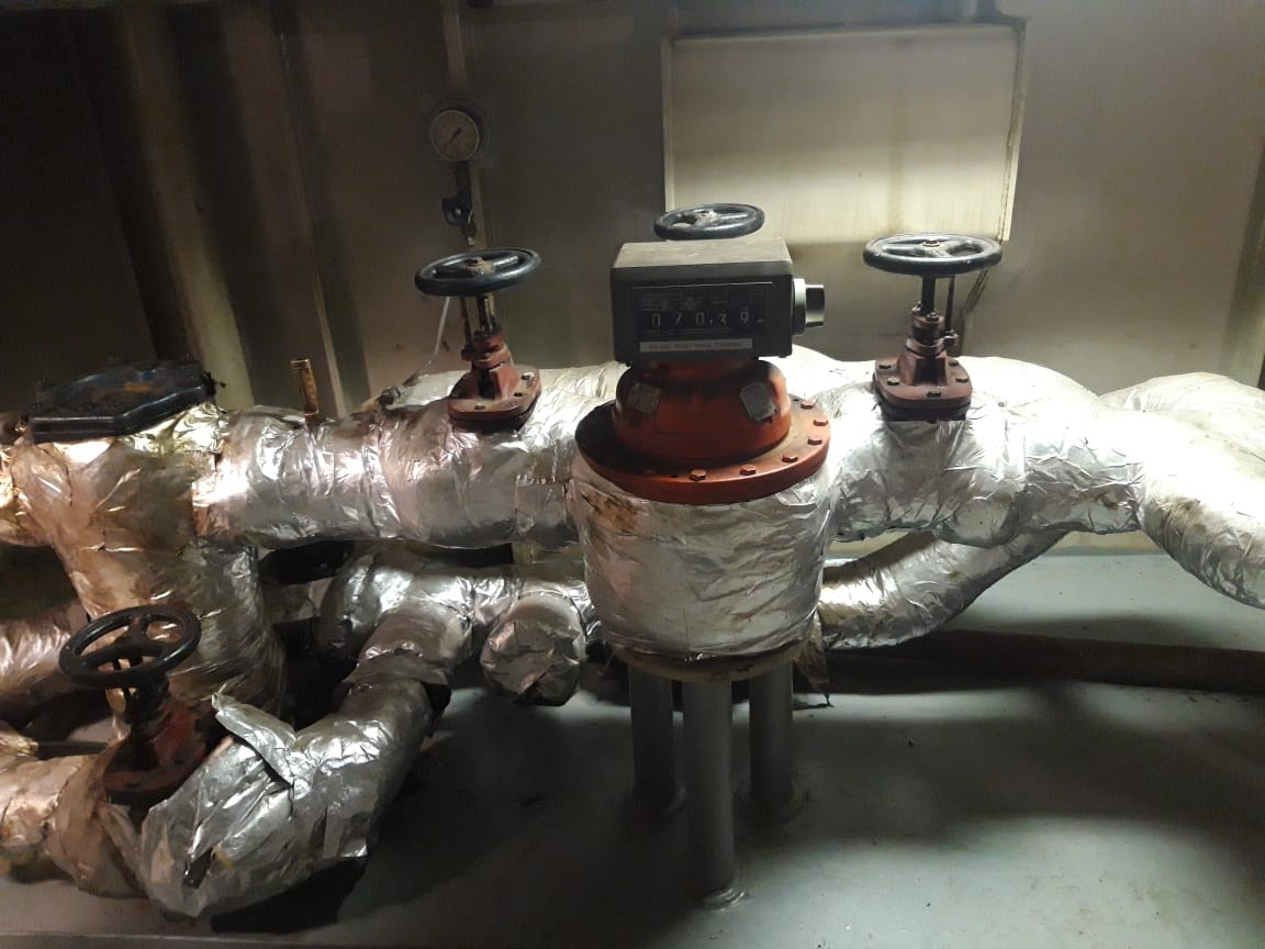

Le client contrôlait la quantité de carburant à l'aide d'un compteur ordinaire et d'un bâton de mesure. Cette méthode de mesure impliquait de grosses erreurs de mesure qui provoquaient parfois un gros dépassement de carburant. La société maritime avait besoin d'une solution capable de lire les paramètres du carburant avec la plus grande précision possible et d'éviter les paiements excessifs.
Il est temps de remplacer un vieux compteur de carburant à bord de SASCO ANIVA

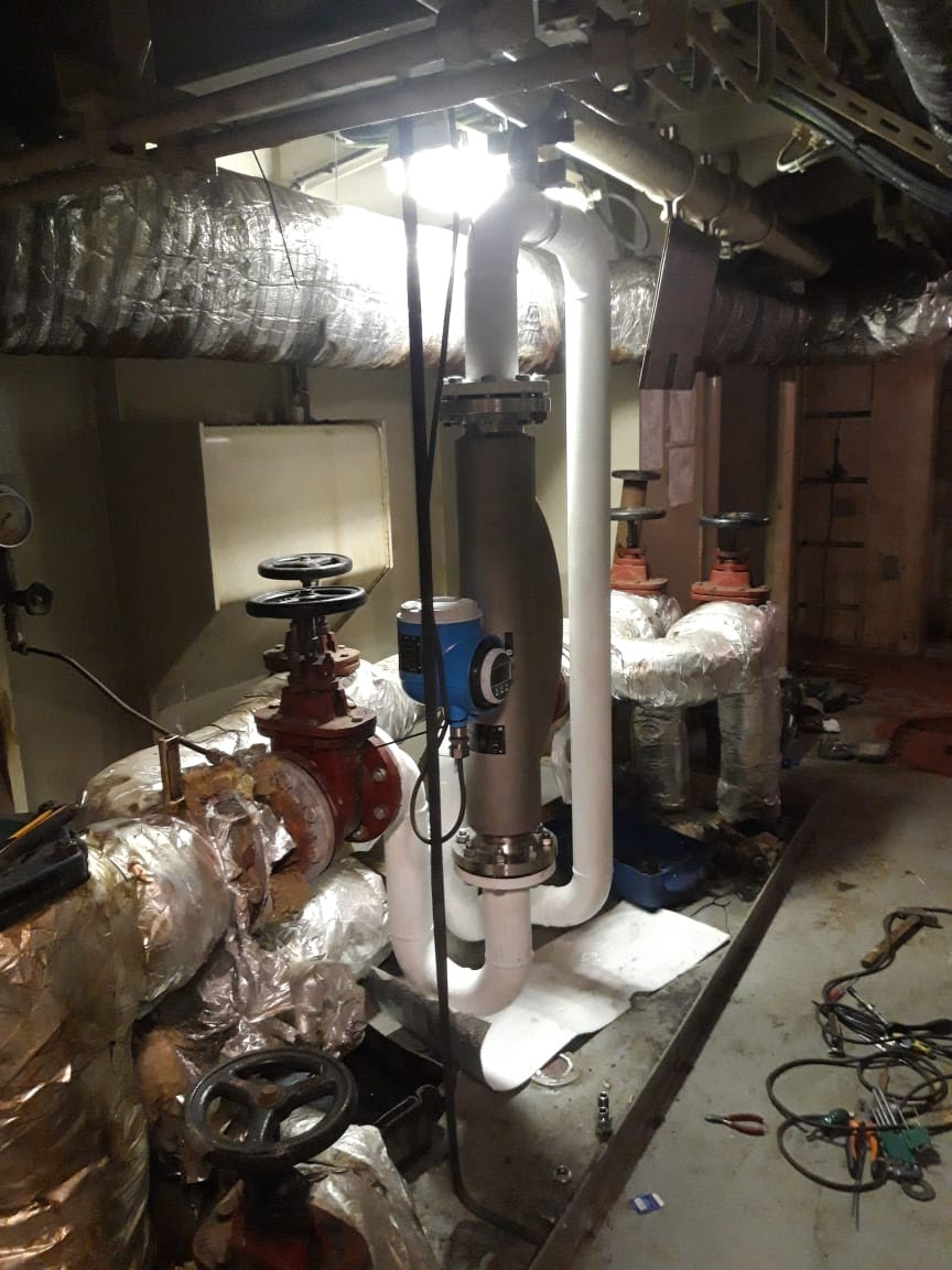

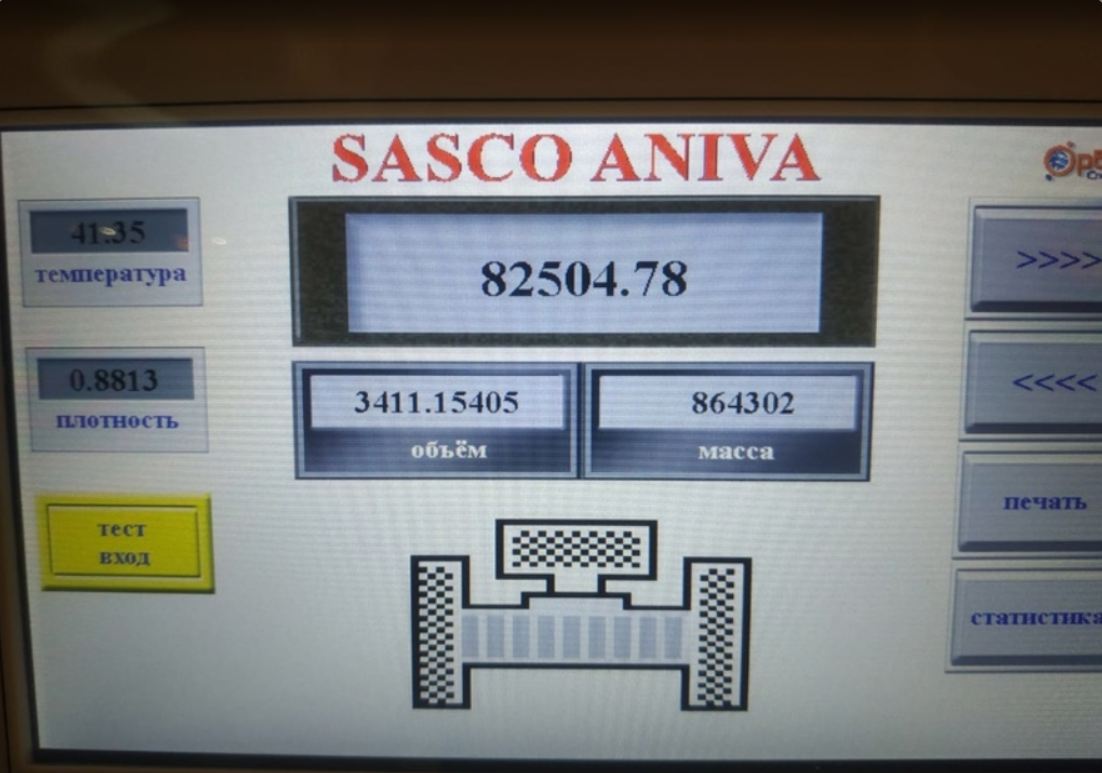

  • Les spécialistes de l'intégrateur ont décidé de remplacer un vieux compteur de carburant par un débitmètre moderne Endress Hauser série f300. L'erreur de mesure de cet appareil n'est pas supérieure à 0,05%. Il mesure la température, la densité et le poids du pétrole combustible. Le volume est calculé séparément sur la base des données de poids.
  • Le débitmètre affiche tous les paramètres sur le site. Un panneau supplémentaire OVEN SP307 a également été placé à la passerelle du capitaine à la demande du client.
Les données sur l'état du carburant
Les données sur l'état du carburant sont affichées dans Wialon, sur l'écran du débitmètre et sur le tableau de bord de la passerelle du capitaine.

Il est interdit de souder à bord. Que faire?
Conformément aux règles de sécurité, la soudure était interdite à bord du navire. Pour répondre aux exigences strictes du registre maritime, le matériel aurait dû être installé dans un espace strictement limité. La géométrie correcte de la conduite de carburant aurait dû être respectée car elle était essentielle pour éliminer les risques de coups de bélier et de formation de bulles pendant le fonctionnement du débitmètre.
L'intégrateur a trouvé une solution en effectuant les calculs nécessaires et en soudant les tuyaux à l'aide de gabarits dans un atelier. Le moulage sous pression et l'apprêtage ont également eu lieu dans l'atelier. Plusieurs contrôles d'ajustement ont été effectués avant que le cadre fini et tous les dispositifs soient installés à bord de SASCO ANIVA.
Le matériel installé
Après des calculs détaillés, le soudage, le moulage sous pression et l'application d'une couche d'apprêt dans l'atelier et plusieurs contrôles d'ajustement sur le site, le matériel est installé en toute sécurité et prêt à fonctionner.
