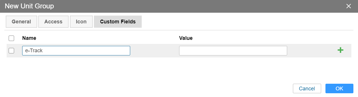

Création d'un groupe d'unités
Pour connecter les unités sélectionnées au système, l'utilisateur crée un nouveau groupe d'unités dans son compte de Wialon. L'utilisateur va dans l'onglet Champs personnalisés et insert e-Track dans le champ Nom.
NB: Veuillez noter que toutes les balises et attributs doivent être saisis comme indiqué dans l'instruction.
À cette étape, laissez le champ Valeur vide.

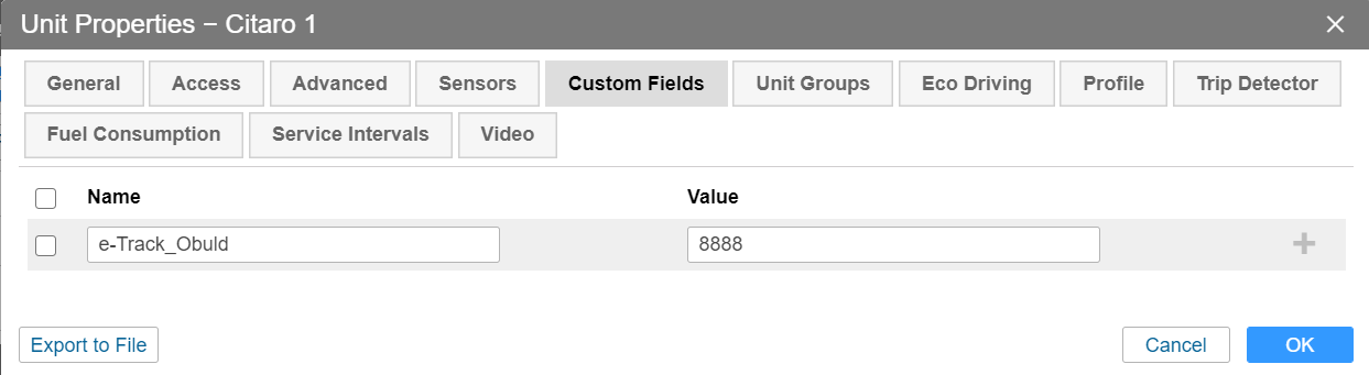

L'utilisateur doit maintenant utiliser l'identifiant de l'unité embarquée (OBU ID) obtenu après l'enregistrement dans le système e-track. L'OBU ID transmet des informations de localisation en temps réel et est utilisé à la fois dans le système de péage HU-GO et dans la plateforme de Wialon.
Dans Wialon, allez dans le menu Propriétés de l'unité et sélectionnez Champs personnalisés. Remplissez le champ: mettez e-Track_ObuId dans le champ Nom et le numéro OBU ID dans le champ Valeur.

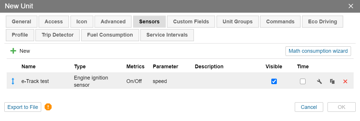

Ajout du capteur d'allumage du moteur
Si vous avez l'intention d'utiliser un nouveau capteur d'allumage du moteur, allez dans l'onglet Capteurs et ajoutez-le à la liste des capteurs.

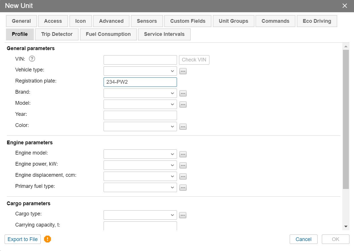

Enregistrement
Dans l'onglet Profil, remplissez la case Plaque d'immatriculation en utilisant le numéro, qui doit correspondre à celui indiqué lors de l'enregistrement dans le système HU-GO.
