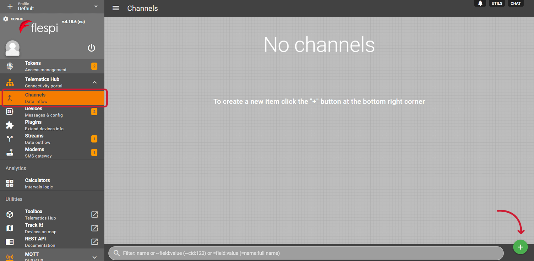

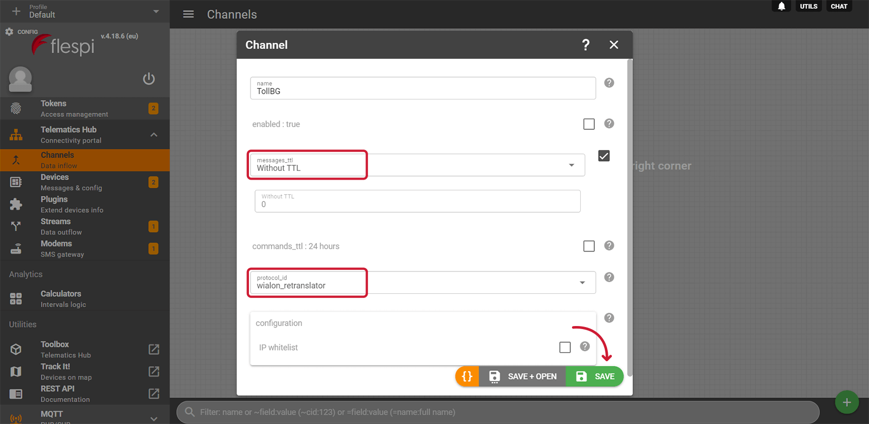

  • Créer un canal de flespi:
  • Choisissez wialon_retranslator comme protocol_id:

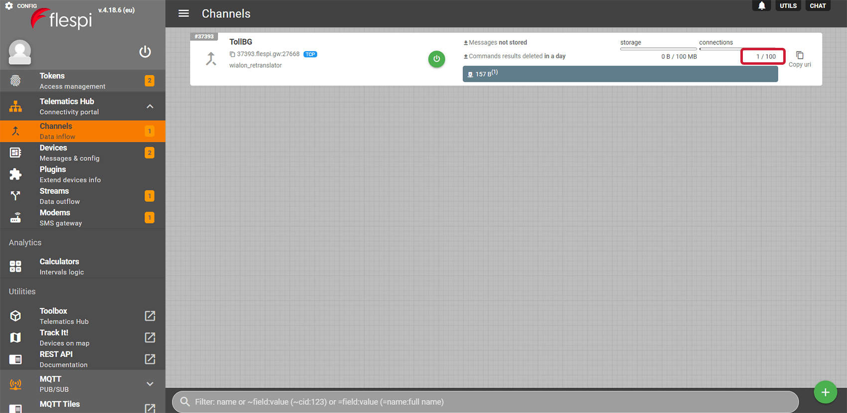

  • Cliquez sur le canal de flespi et ouvrez l'onglet "Boîte à outils" (Toolbox) pour vous assurer que les données arrivent à flespi (il doit y avoir au moins une connexion):

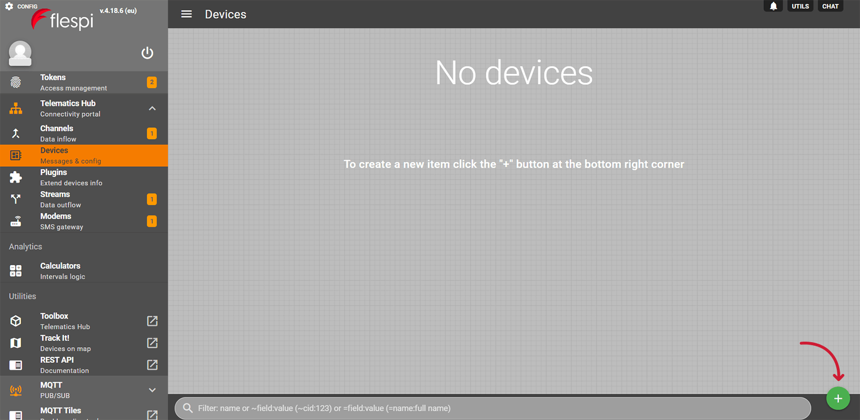

  • Créez un appareil de flespi:

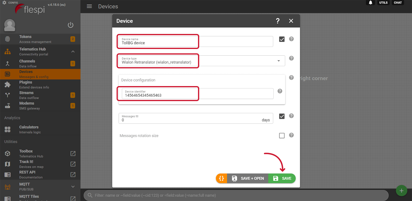

  • Saisissez le numéro d'identification de l'appareil de Wialon dans le champ d'identification de l'appareil (Device Identifier), sélectionnez le type d'appareil et cliquez sur "Sauvegarder" (Save):

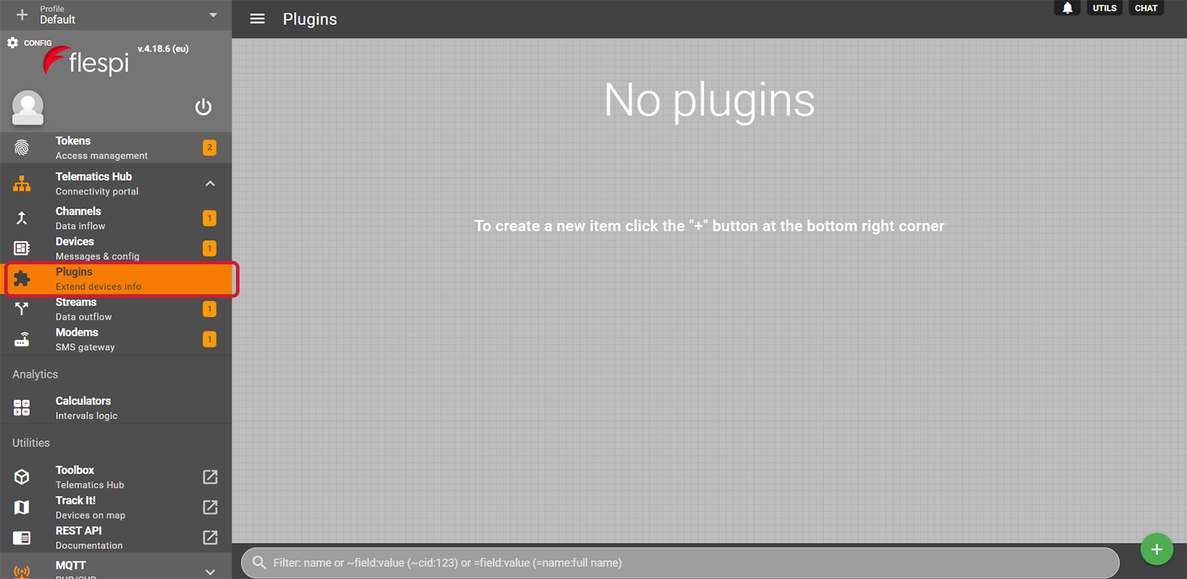

Vous devez ensuite créer un plugin pour votre appareil.
  • Choisissez l'onglet "Plugins" et créez un nouveau plugin:

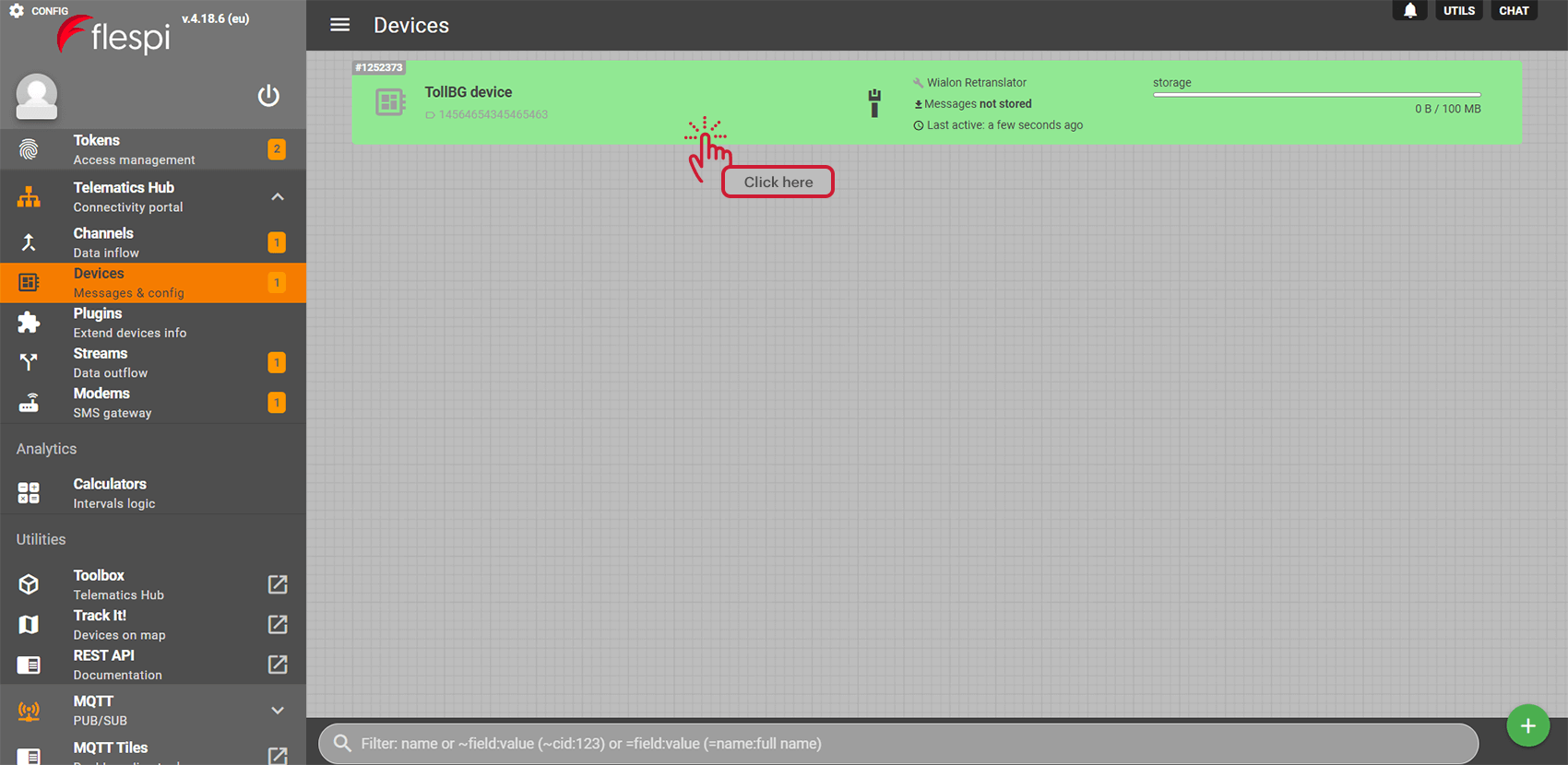

  • Ouvrez les paramètres de votre appareil:

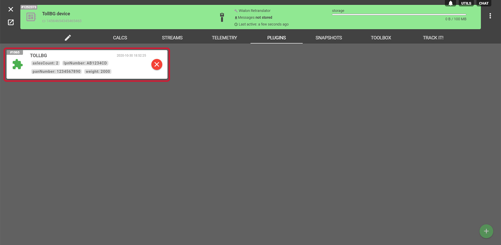

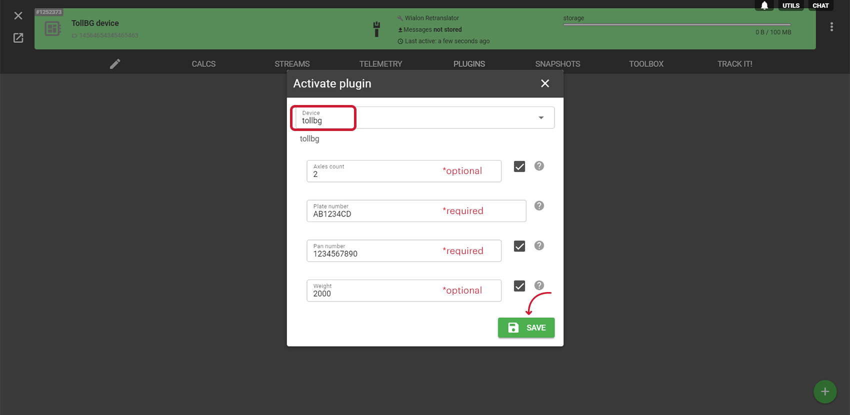

  • Choisissez le plugin tollbg, saisissez le numéro Pan et le numéro de la plaque d'immatriculation du véhicule (obligatoire), le nombre d'essieux du véhicule et le poids du véhicule (facultatif). Cliquez sur le bouton "Sauvegarder" (Save):
  • Le plugin est attribué à l'appareil:
Le plugin ajoutera automatiquement les paramètres requis par le système de péage BG Toll dans les messages originaux de l'appareil.

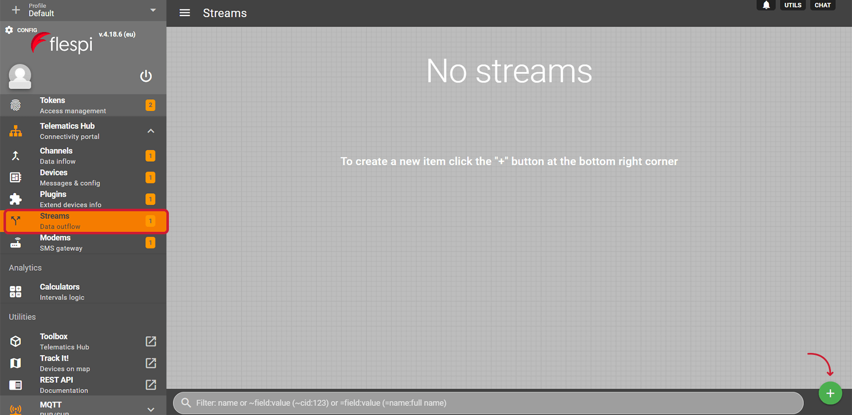

  • Choisissez l'onglet "Flux" (Streams) et créez-en un nouveau:

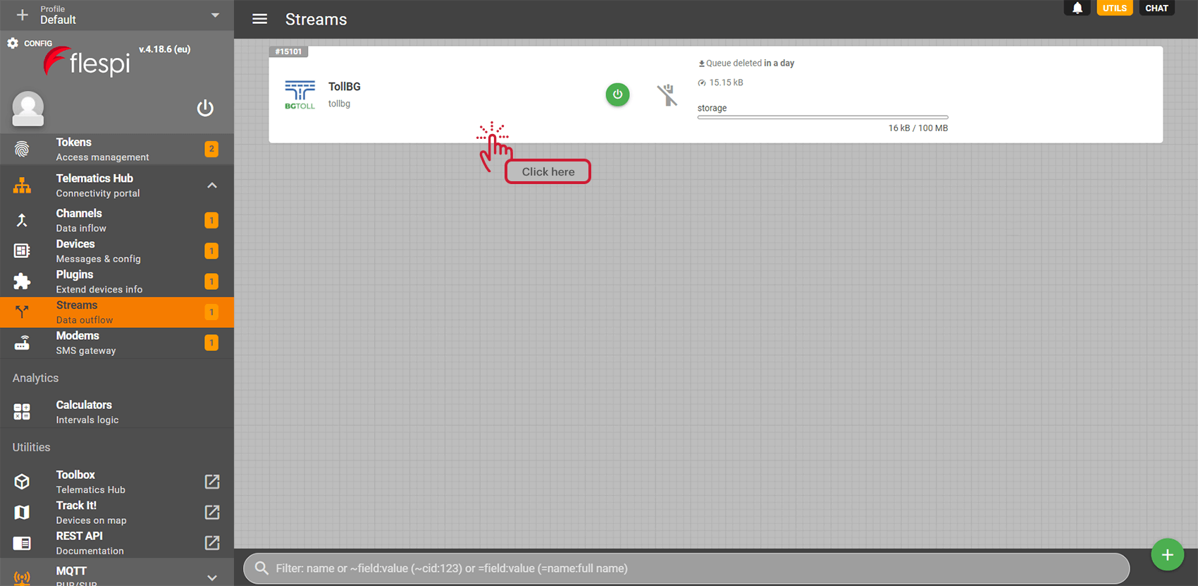

  • Ouvrez la carte de flux en cliquant sur celle-ci:

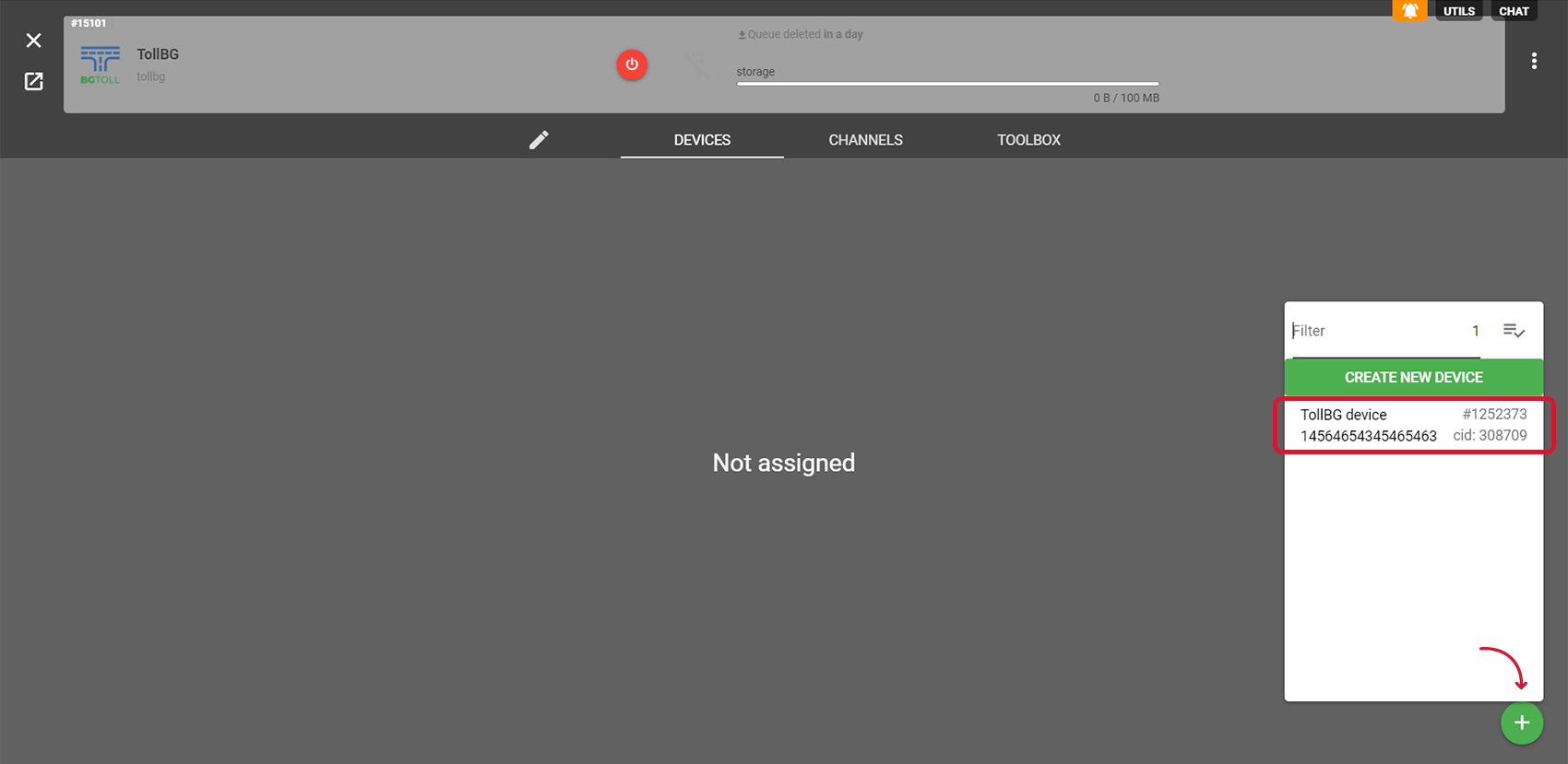

  • Choisissez l'onglet "Appareils" (Devices) pour attribuer des appareils au flux. De cette façon, vous indiquez à partir de quels appareils particuliers le flux doit transmettre des données:
  • L'appareil est attribué au flux:
