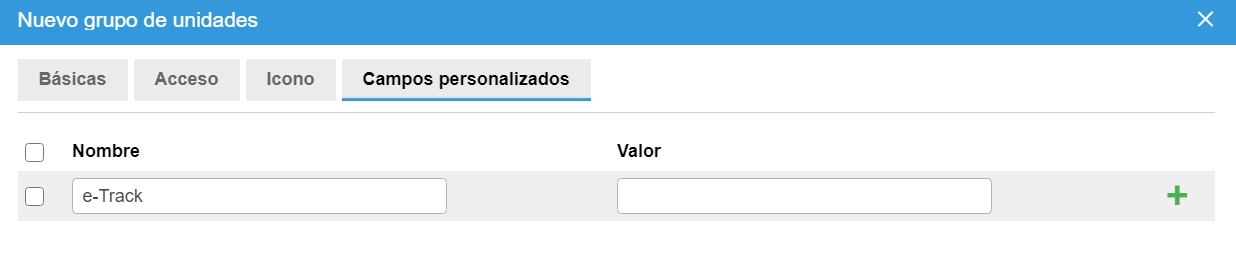

Creación de un grupo de unidades
Para conectar las unidades seleccionadas al sistema, el usuario crea un nuevo grupo de unidades en su cuenta de Wialon. El usuario va a la pestaña Campos personalizados e introduce e-Track en el campo Nombre.
Nota: tenga en cuenta que debe introducir todas las etiquetas distinguiendo entre mayúsculas y minúsculas exactamente como está indicado en las instrucciones.
Por el momento deje el campo Valor en blanco.

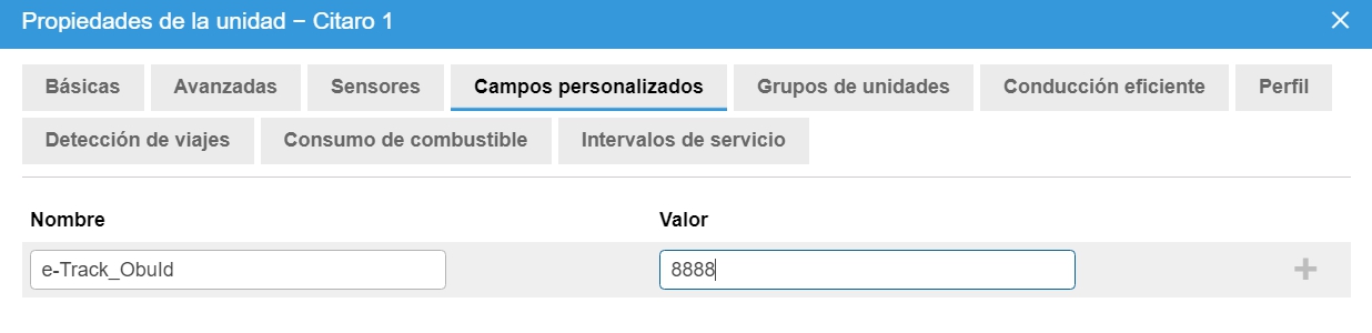

Ahora el usuario debe utilizar el identificador OBU obtenido después del registro en el sistema e-track. OBU ID transmite la información de ubicación en tiempo real y se utiliza tanto en el sistema de cobro de peaje HU-GO como en la plataforma Wialon.
Vaya al menú Propiedades de la unidad y seleccione Campos personalizados. Introduzca e-Track_ObuId en el campo Nombre y el número OBU ID en el campo Valor.

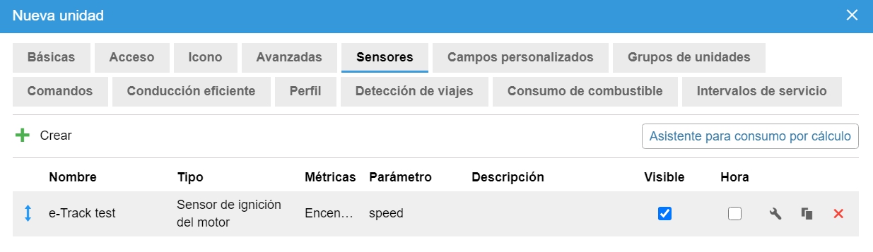

Agregación de un sensor de ignición del motor
Si va a utilizar un nuevo sensor de ignición, pase a la pestaña Sensores y agréguelo a la lista de sensores.
adding a new engine ignition sensor

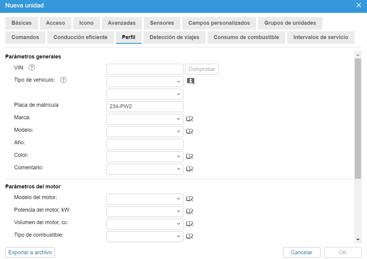

Registro
Introduzca el número de la placa de matrícula en la pestaña Perfil, que debe coincidir con el número indicado durante el registro en el sistema HU-GO.
new unit profile
