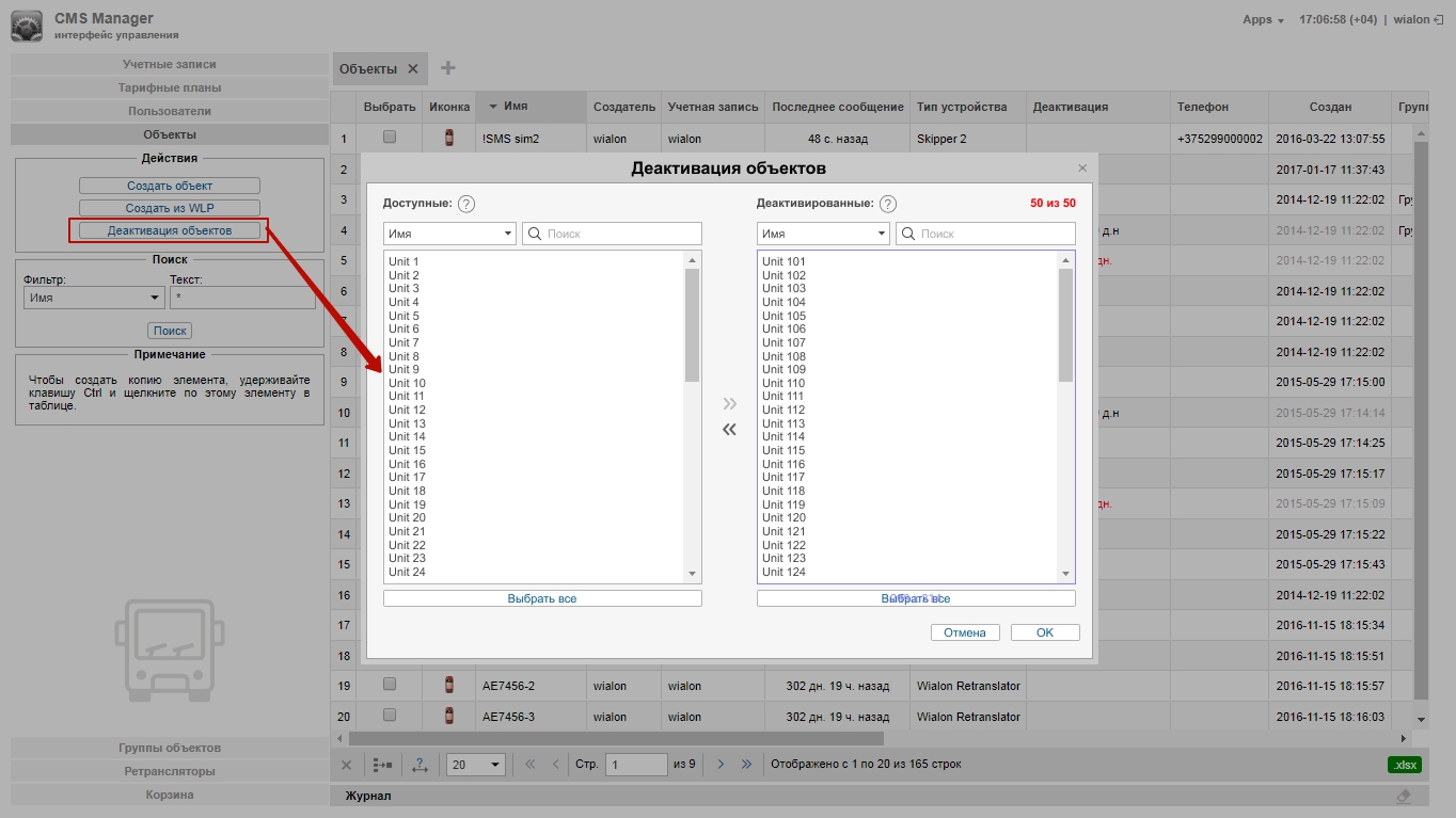

  1. Реализовали в CMS Manager диалог для деактивации «временных» объектов. В результате, вы не можете работать с такими объектами и данными от них в системе мониторинга.
  2. Задействовали новый механизм выставления счетов без учета деактивированных объектов. За подробностями обращайтесь к менеджерам по работе с партнерами Gurtam.
Зачем? В этом году мы наблюдали аномальные снегопады. Как только они закончатся, снегоуборочные машины отправятся на покой до следующей зимы. Если конечные клиенты работают с подобной техникой интеграторы часто берут плату только за фактические месяцы работы. Чтобы не платить за хостинг партнеры Gurtam раньше экспортировали такие объекты в файл и удаляли их из системы. При необходимости объект снова импортировали в Wialon.
Мы упростили процесс и добавили механизм деактивации объектов в CMS Manager. Теперь владельцы ТОПовой учетной записи и пользователи с правами дилера могут деактивировать до половины объектов в системе.
Деактивация происходит на вкладке «Объекты» в системе управления. Здесь вы можете проводить поиск по объекту, группе и создателю, работая с двумя колонками:
  • Активные объекты – доступные для работы объекты и данные по ним. Такие объекты могут быть деактивированы на срок не более 90 дней.
  • Деактивированные объекты – это недоступные для работы объекты и данные по ним на период не более 90 дней. Деактивированные объекты могут быть активированы в любое время.
deactiv_ru
Новый функционал применим для транспорта на длительном ремонте, сельскохозяйственной и специализированной строительной техники или просто объектов, за которые не внесли плату конечные клиенты. О технических подробностях и ограничениях читайте и спрашивайте на форуме.
Важно. Механизм деактивации доступен только компаниям с пообъектной тарификацией (в противоположность тарификации при покупке пакетов по 50 объектов). Деактивация возможна и во втором случае, спросите вашего менеджера по работе с партнерами Gurtam.

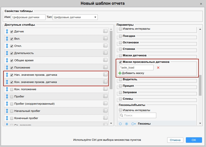

Добавили параметр «Маска произвольных датчиков» в отчет «Цифровые датчики». Теперь в одной таблице можно просматривать дополнительные данные за периоды, когда цифровой датчик был включен.
cifrovie_datchiki-ru
Зачем? Чтобы совместить две и более таблицы с данными от разных типов датчиков. Скажем, вы используете датчик нагрузки на ось для определения времени загрузки транспорта и веса товаров. Для этого в системе созданы произвольный и цифровой датчики.
Активация цифрового датчика с параметром «вкл/выкл» сигнализирует о начале загрузки или разгрузки. В соответствующем отчете вы получаете информацию о месте и продолжительности загрузки авто.
В отчете по работе произвольного датчика нагрузки на ось представлены точные данные по начальному и конечному значению датчика, а значит и по массе груза.
Чтобы объединить таблицы, просто укажите маску произвольного датчика при создании отчета по цифровому. Так можно связать воедино несколько таблиц с данными от цифрового и произвольных датчиков.

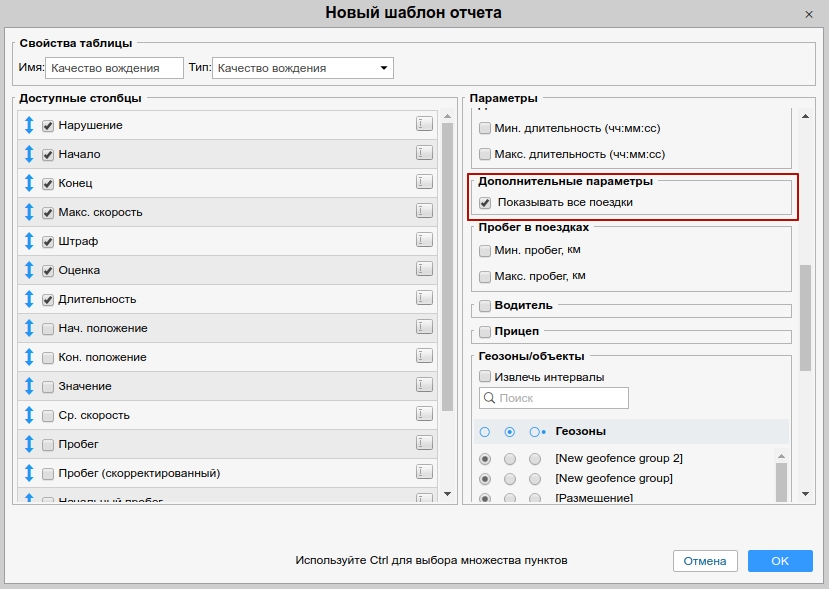

Добавили возможность отображения всех поездок в отчете по качеству вождения.
kachestvo-vozhdenia-ru
Зачем? Чтобы видеть соотношение количества поездок с нарушениями и без у каждого сотрудника. Например, по отчету видно, что у двух водителей зафиксировано по 5 поездок с нарушениями. Только у одного это 5 мелких недочетов на 200 поездок, а второй ездил опасно в 5 из 5 случаев. Увидеть это вы сможете после активации опции «Показывать все поездки» при группировках.
Зная соотношение поездок с нарушениями и без, вы можете проанализировать, когда и с какой периодичностью в водителе просыпается Вин Дизель из «Форсажа»: по дороге домой, на работу, к жене или в обед за шаурмой. Если прослеживается закономерность, пресечь опасное вождение проще.
Если опция выключена, то вы увидите в таблице только поездки с нарушениями.
