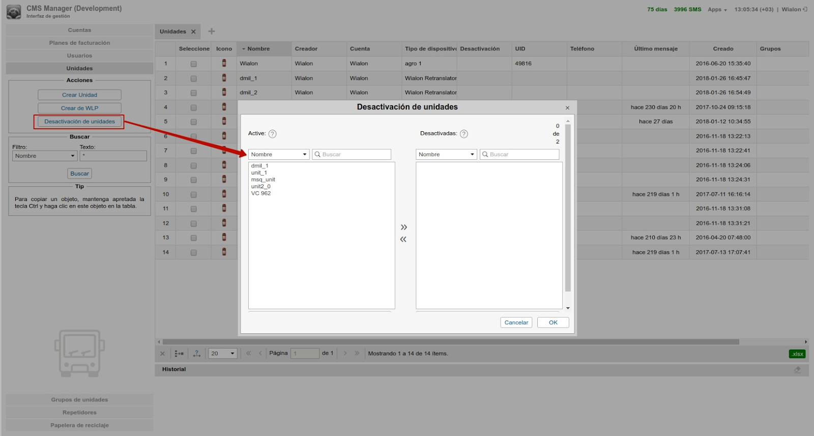

Para simplificar este proceso, hemos decidido agregar un mecanismo de desactivación de unidades a CMS Manager. Ahora los propietarios de las cuentas del nivel superior y los usuarios con derechos de distribuidores pueden desactivar hasta la mitad de las unidades en el sistema.
La opción de desactivar las unidades se encuentra en la pestaña Unidades del sistema de gestión. Aquí se puede realizar una búsqueda por unidad, grupo y creador trabajando con dos columnas:
  • Unidades activadas. En esta columna se visualizan las unidades disponibles para trabajar y los datos sobre ellas. Tales unidades pueden estar desactivadas por un período no superior a 90 días.
  • Unidades desactivadas. Son las unidades desactivadas por un período no superior a 90 días. Se puede activarlas en cualquier momento.

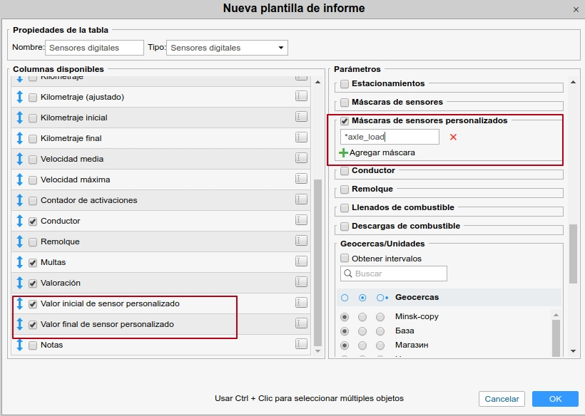

Informe por sensores digitales
En el informe Sensores digitales hemos agregado el parámetro Máscaras de sensores personalizados. Ahora en una sola tabla se visualizan los datos adicionales de los sensores personalizados por los períodos cuando el sensor digital estaba encendido.
Desactivación de unidades estacionales
¿Para qué?
Lo hemos hecho para combinar dos o más tablas con datos de diferentes sensores. Por ejemplo, utiliza sensores de carga por eje para definir el tiempo de carga del vehículo y el peso de mercancías. Para este propósito, se crean sensores personalizados y digitales.
La activación del sensor digital con el parámetro encendido/apagado indica el inicio o el final de la carga/descarga. En el informe correspondiente se muestra la información sobre el lugar y la duración de la carga del vehículo.
En el informe por sensor personalizado de carga por eje se presentan los datos exactos sobre  los valores inicial y final del sensor.
Para unir dos tablas solo tienen que especificar la máscara de sensores personalizados mientras crear un informe por sensores digitales. De esta manera se puede reunir varias tablas con datos de sensores digitales y personalizados.

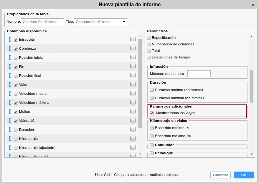

Además, hemos agregado la posibilidad de mostrar todos los viajes en el informe sobre la conducción eficiente.
¿Para qué?
Esto permite ver no solo la cantidad de viajes con infracciones, sino todos los viajes para cada conductor. Por ejemplo, según el informe por dos conductores, se puede ver que ambos tienen 5 viajes con infracciones. Pero el primero ha hecho unos 200 viajes y tiene 5 infracciones y el segundo en 5 casos de los 5 ha conducido peligrosamente. Todo esto podrán ver después de activar la opción Mostrar todos los viajes.
Conociendo la proporción de viajes con infracciones y sin ellas, se puede analizar cuándo en un conductor se despierta Vin Diesel de la película “Rápidos y furiosos”: de camino a su casa, al trabajo, etc. Si hay una cierta regularidad, resulta más fácil detener la conducción imprudente.
*Si la opción no está activada, se muestran solo los viajes con infracciones.
