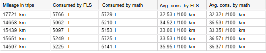

En connaissant le taux de la marche à vide pour les tracteurs Scania, on a appliqué ce réglage aux autres objets du même modèle et a obtenu l'image suivante:
Calculateur des coefficients
On a le résultat presque identique à l’indicateur de carburant. Si vous appliquez ces proportions pour le taux à d'autres tracteurs, vous pouvez calculer le carburant utilisé sans l’indicateur de carburant et d'autres capteurs. Et ce n'est que pour la vitesse! Vous pouvez ajouter à cet algorithme autant de capteurs que possible, par exemple:

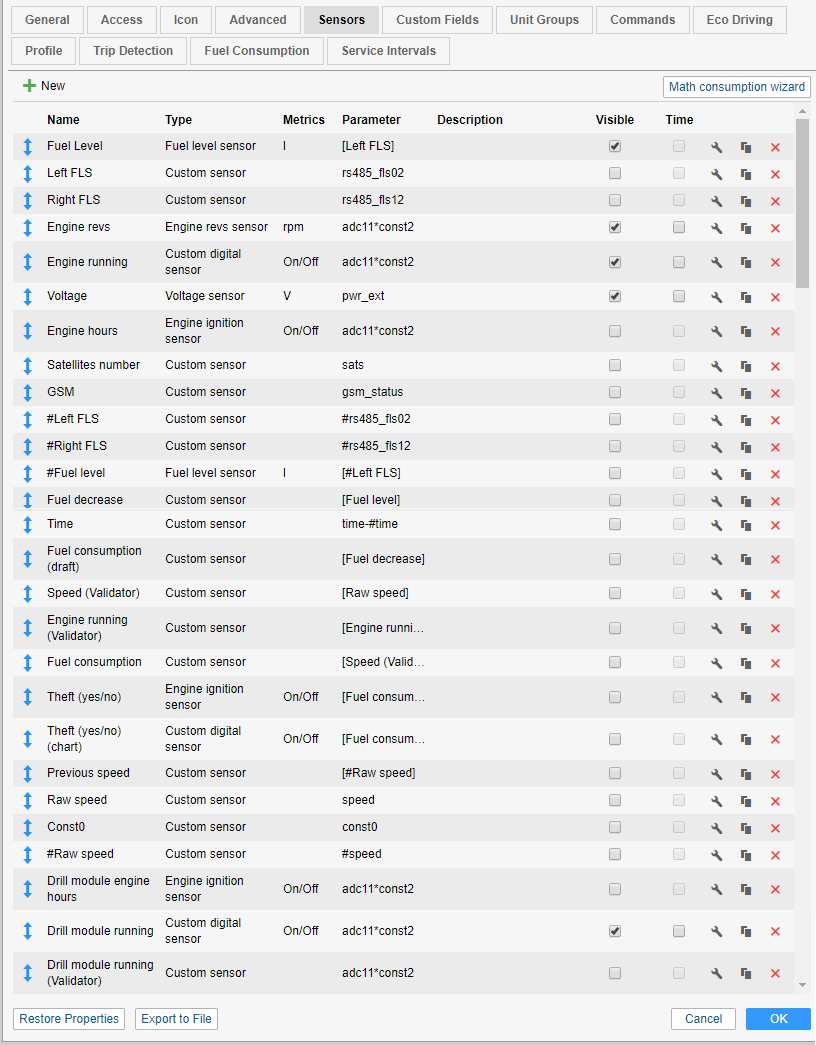

Parlons maintenant de la façon de résoudre les tâches auparavant impossibles en utilisant le capteur de niveau de carburant. L’équipement du client pour le forage des puits de pétrole est délivré au lieu de travail, où il est chargé. À la fin du travail, le carburant est déchargé et l'équipement est déplacé vers le nouvel emplacement. Le problème est que la consommation de carburant de cet équipement est de 300 l / h, et qu'il a été déchargé à la vitesse de 150 l / h avec le moteur arrêté. Cela rendait impossible d'afficher dans les rapports les décharges qui tombaient automatiquement dans la section statistique "Dépensé selon l’indicateur de carburant" - car la consommation était dans les limites de la norme, comme si le moteur ne fonctionnait pas. Le client n'était pas satisfait.  Le problème, bien sûr, a été résolu avant la mise à jour. Mais comparons, comme c'était avant et ce qu’on a maintenant. Sentez la différence!

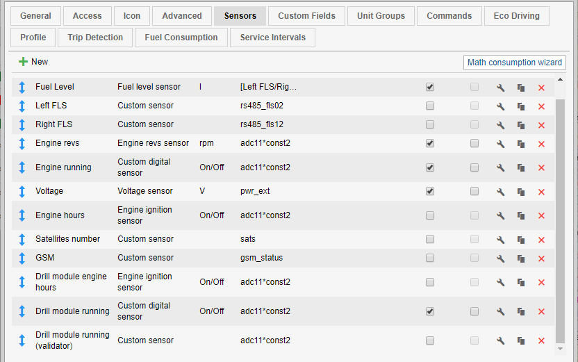

Grâce au nouvel algorithme de contrôle du carburant, on a réussi à éliminer plusieurs capteurs-validateurs inutiles (vitesse, allumage) et transformer le capteur de fonctionnement efficace du moteur "Heures d'installation" en coefficient de la consommation uniforme, et ne pas l’établir chaque fois. En multipliant le taux par le coefficient, on obtient la consommation sous la charge.
En outre, grâce à la possibilité d’établir les taux pour le moteur sous différentes charges vous pouvez facilement ajouter dans le tableau "Heures" la colonne "Dépensé selon le taux" dans le calcul de «taux*temps» quel que soit le mouvement.
Auparavant, vous avez créé:
  • la constante (const) pour la consommation de carburant en litres par seconde;
  • l’indicateur de carburant supplémentaire avec les données sur le message précédent;
  • CFEM avec le paramètre (temps -# temps) * const0.0023333333333333;
... et ensuite vous avez obtenu la colonne «Dépensé selon CFEM» et changé le nom pour «Dépensé selon les taux», c'est-à-dire, combien de carburant a été utilisé dans les secondes entre les messages. C’est le travail supplémentaire que vous ne faites plus maintenant.
Tout cela a permis de réduire considérablement le nombre de capteurs arbitraires et, par conséquent, passer moins de temps à adjuster, ainsi que réduire la probabilité d'erreur.
En conséquence, en utilisant le nouveau fonctionnel, nous avons:
  1. Fixation précise de la décharge lorsque le moteur est arrêté. Si le capteur de fonctionnement efficace est éteint - tout ce qui est au-dessus du taux devient la décharge. Sinon, les taux sont mesurés en fonction du fonctionnement de l'appareil;
  2. Taux exposé pour le travail du moteur à vide (jusqu'à 1100 tr / min) 50 l / h
  3. Taux de consommation de carburant exposé en charge (après 1100 tr / min) 300 l / h.
