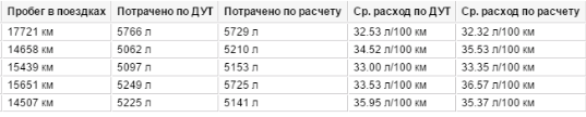

Зная норму холостого хода на тягачах Scania, такую настройку применили и для остальных объектов той же модели и получили следующую картину:
таблица
Мы имеем результат почти идентичный ДУТ. Если применить данные пропорции для нормы на другие тягачи, то можно вывести потраченное топливо без ДУТ и других датчиков.  И это только по скорости! К данному алгоритму можно добавить сколько угодно датчиков, к примеру:

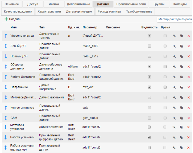

Теперь поговорим о том, как решать ранее невыполнимые задачи с использованием датчика уровня топлива. Техника клиента, занимающегося бурением нефтяных скважин, подъезжает к месту работ, где ее и заправляют. По окончании работ топливо сливается, а техника перемещается на новое место. Проблема в том, что норма расхода топлива такой техники – 300 л/ч, а сливали его со скоростью 150 л/ч при заглушенном двигателе. Это делало невозможным отображение в отчетах сливов, которые автоматически попадали в раздел статистики «Потрачено по ДУТ» – ведь расход был в пределах нормы, все равно, что двигатель не работал. Клиента это, естественно, не устраивало. Проблема, конечно же, была решена и до обновления. Но давайте сравним, как это было раньше и сейчас. Называется, почувствуйте разницу!
что было
С новым алгоритмом контроля топлива мы избавились от «костылей»: удалось устранить несколько уже ненужных датчиков-валидаторов по скорости и зажиганию. Вместо этого норму датчика зажигания умножаем на коэффициенты датчиков полезной работы двигателя (здесь, датчик «Моточасы установки»). Таким образом мы определяем расход топлива при разных режимах работы (под нагрузкой и в обычных условиях) «по расчету».

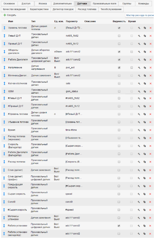

Более того, в таблицу «Моточасы» можно добавить столбец «Потрачено по расчету» с данными по расходу, вычисленному с помощью заданных норм и коэффициентов. Раньше для этого вы:
  • вычисляли норму расхода топлива в секунду (в данном примере это «const0.0023333333333333»);
  • создавали ДМРТ с параметром «(time-#time)*const0.0023333333333333»;
  • выводили столбец «Потрачено по ДМРТ» и переименовывали его, например, в «Потрачено по расчету»;
  • создавали дополнительные датчики для отображения фактического убывания топлива по данным от ДУТ.
ДМРТ показывает расход по нормам за время между двумя сообщениями, а по второму датчику можно было увидеть фактический расход за это время. Все это позволило значительно сократить количество произвольных датчиков и, следовательно, тратить меньше времени на настройку и снизить вероятность ошибки.
