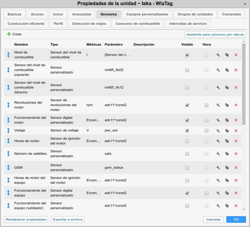

Ahora tenemos que transferir estos datos al sistema. Creamos un sensor de eficiencia del motor con el parámetro velocidad y abrimos la tabla de cálculo. Trabajando con pares XY, introducimos los intervalos de velocidad correspondientes en la columna X. En la columna Y, en vez de la tarifa del consumo, introducimos los coeficientes cuya fórmula está probada en práctica:
Y=((tarifa l/100 km/(100/velocidad km/h))/2)*(1,6/tarifa en ralentí l/h), donde 1,6 es un coeficiente adicional para la tarifa en ralentí para el camión Scania.

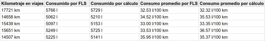

Sabiendo la tarifa en ralentí para los camiones pesados Scania, aplicamos esta configuración para las demás unidades del mismo modelo y obtenemos los siguientes resultados:
Calculateur des coefficients
Los resultados recibidos son casi idénticos a los del sensor del consumo de combustible. Si aplicamos la fórmula para las tarifas de otros camiones pesados, podemos calcular el consumo de combustible sin sensores del consumo de combustible y otros sensores. ¡Y esto es solo por velocidad! A este algoritmo se puede agregar cualquier cantidad de sensores, por ejemplo:

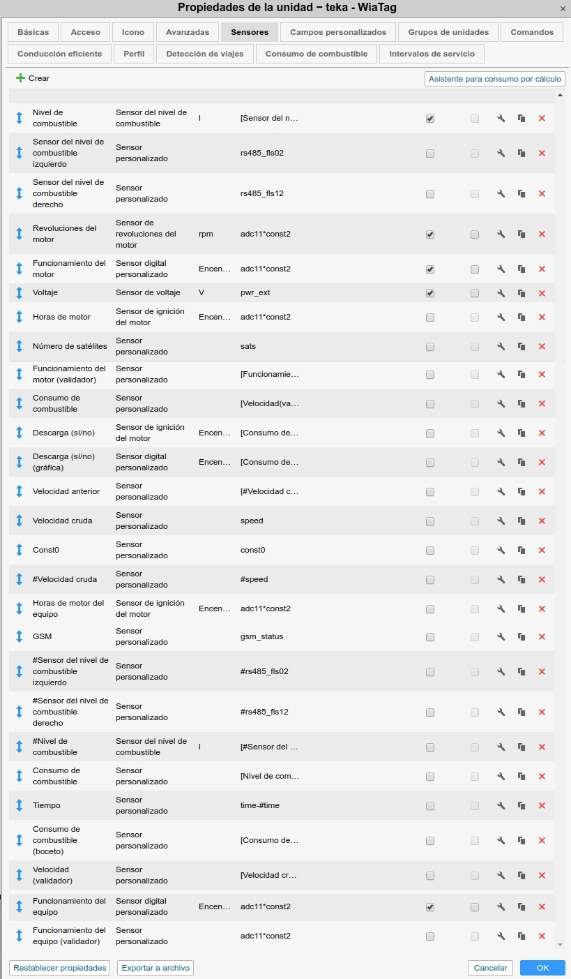

Con el nuevo algoritmo del control de combustible nos deshicimos de las "muletas": logramos eliminar varios sensores-validadores innecesarios (de velocidad, de ignición). En vez de esto multiplicamos la tarifa del sensor de ignición por los coeficientes de los sensores de eficiencia de motor (en este caso es el sensor Horas de motor del equipo). De esta manera determinamos el consumo de combustible por cálculo bajo una carga o sin ella (según el modo de funcionamiento).
Además, para mostrar el consumo de combustible calculado mediante tarifas y coeficientes establecidos, se puede agregar la columna "Consumido por tarifa" en la tabla Horas de motor.
Antes para hacerlo ustedes:
  • calculaban la tarifa del consumo de combustible en litros por segundo (en este caso es "const0.0023333333333333");
  • creaban un sensor instantáneo del consumo de combustible con el parámetro (tiempo-#tiempo)*const0.0023333333333333;
  • creaban una columna Consumido por sensor instantáneo del consumo de combustible y la renombraban por algo así como Consumido por cálculo;
  • creaban sensores adicionales con datos recibidos del sensor del consumo de combustible.
El sensor instantáneo del consumo de combustible mostraba el consumo por tarifas en un período de tiempo entre dos mensajes y el otro sensor — el consumo real.
Todo esto permitió reducir significativamente el número de sensores utilizados y, por lo tanto, dedicar menos tiempo a la configuración y reducir la probabilidad de error.
