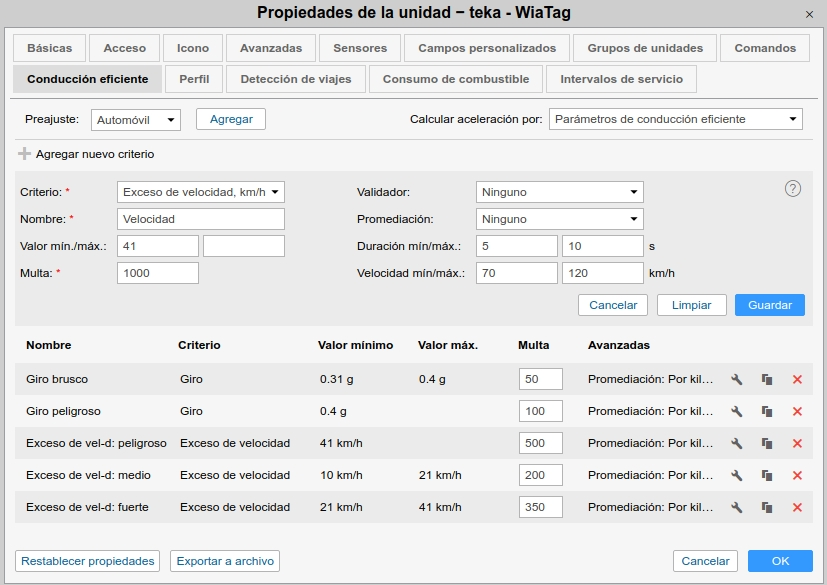

Creamos un modelo de evaluación
  1. Escogemos los parámetros que queremos controlar: exceso de velocidad, aceleración, frenado, giro, conducción imprudente.
  2. Indicamos en el sistema los valores de parámetros que son infracciones. Si al sistema viene el parámetro Aceleración con el valor de más de 0,4 g, eso se considerará infracción.
  3. Agregamos los criterios de infracciones personalizados. Los valores de cualquier sensor creado por usted pueden considerarse una infracción: desde las revoluciones máximas del motor hasta el uso incorrecto de palanca de cambios.
  4. Indicamos la multa para cada infracción. Los puntos de multa se utilizan para clasificar los conductores en el ranking.

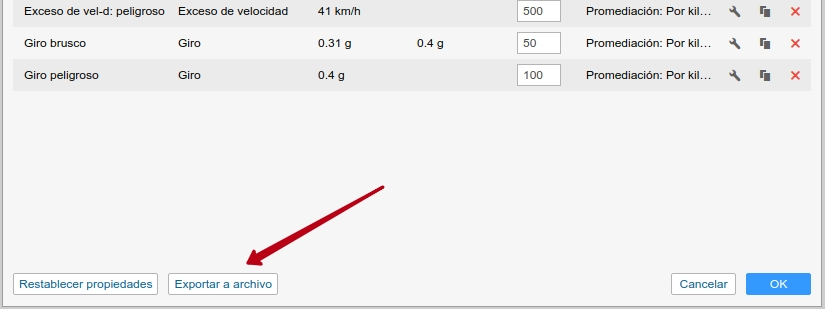

Ventaja №1 Importación de parámetros
El sistema permite exportar el conjunto de parámetros y ajustes a un archivo y transferirlos a otras unidades.

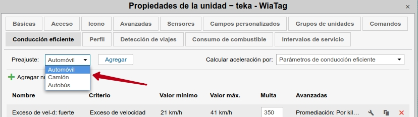

Ventaja №2 Derecho a elegir
Puede agregar y configurar los parámetros de conducción eficiente uno por uno u obtener el modelo de evaluación listo por un solo clic. Gurtam ofrece los conjuntos de criterios predeterminados para controlar la calidad de conducción en automóviles, camiones y autobuses.

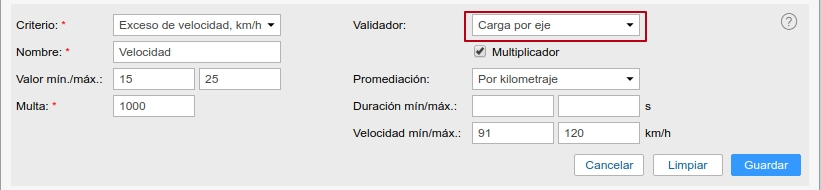

Circunstancias especiales — control riguroso. Para cada criterio se permite ajustar los parámetros adicionales, por ej., la validación por el sensor o el rango de velocidad.
a) Si el sensor de carga por eje indica que el camión está totalmente cargado, se penaliza a los conductores con puntos de multa adicionales por cada infracción, ya que se estropea no solo el vehículo, sino también la carga.

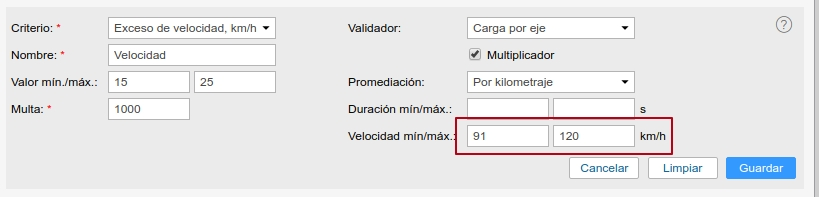

b) Si usted indica en qué rango de velocidad se fijan las infracciones, los puntos de multa serán diferentes en la ciudad y fuera de ella.
