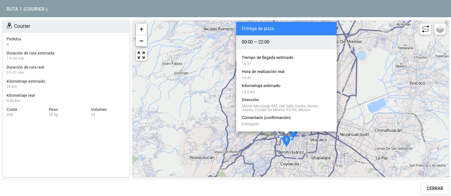

  • Rutas planeadas y reales. Hemos agregado la opción de mostrar rutas planeadas y reales en el mapa en informes.

Rutas estimadas y reales activadas
Comparación de ruta planeada/real en Logistics
Busque más detalles sobre la nueva funcionalidad en los artículos de actualización (use la etiqueta Logistics).
