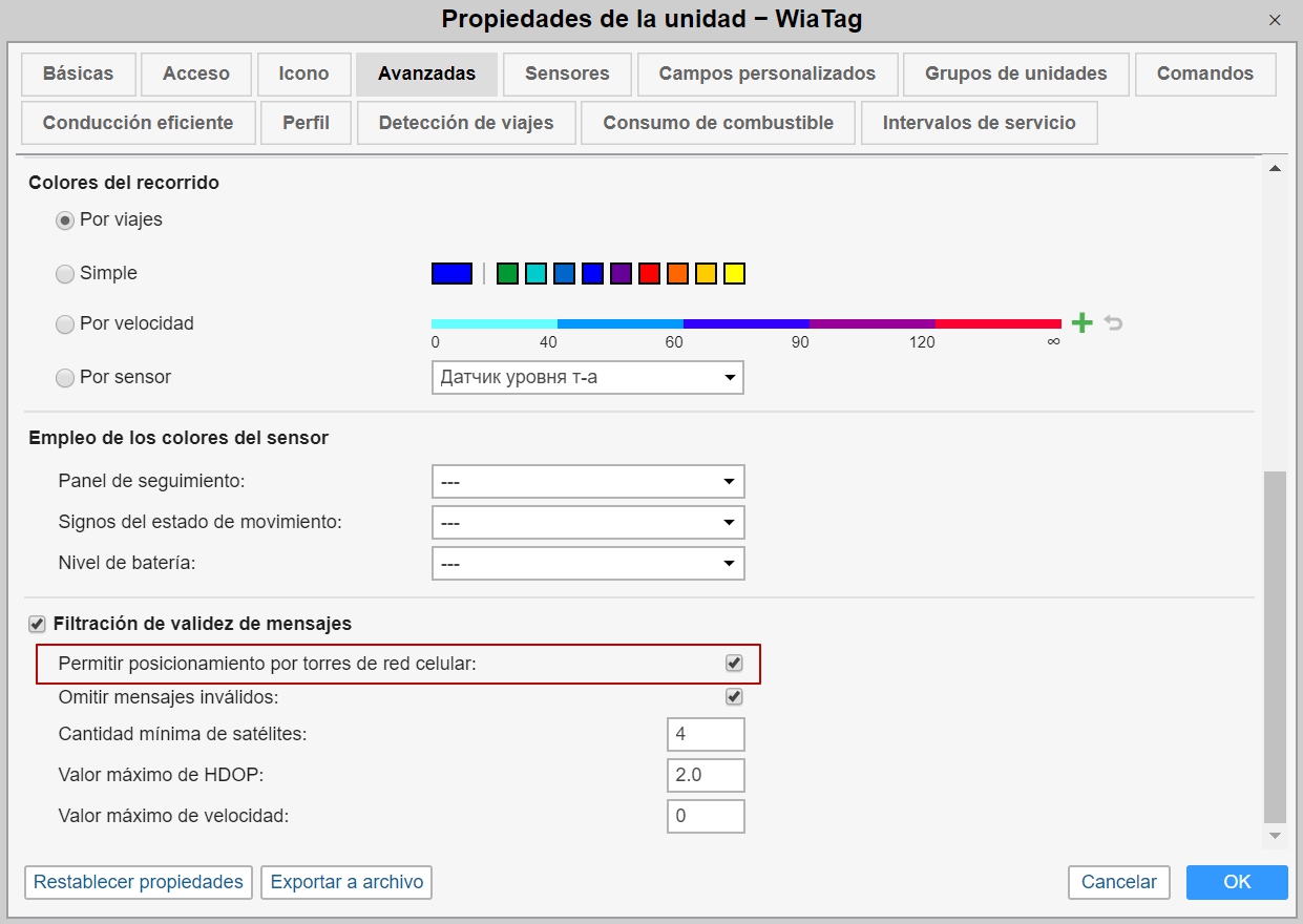

Si todo está bien con estos parámetros, verifiquemos la configuración de Wialon. Active el posicionamiento LBS en la pestaña Avanzadas del diálogo Propiedades de la unidad. Si los datos "detectados por LBS" son más recientes que los recibidos por medio de GPS, serán utilizados para determinar la ubicación actual de su unidad.
