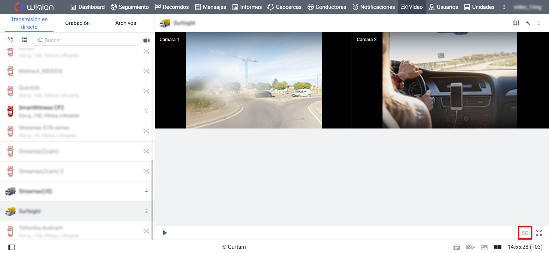

Selección de la calidad de vídeo
Ahora está disponible la opción de seleccionar la calidad de las grabaciones de vídeo o de las transmisiones en directo. Por defecto, la calidad estándar está configurada para minimizar el uso de datos. Sin embargo, si los usuarios necesitan estudiar todos los detalles para un análisis más exhaustivo del evento y sus cámaras en cabina soportan grabaciones de alta calidad, pueden cambiar a la opción de reproducción de vídeos en mayor resolución.
es video quality selection
SD es una resolución estándar para la transmisión en directo, con una altura de 480 píxeles

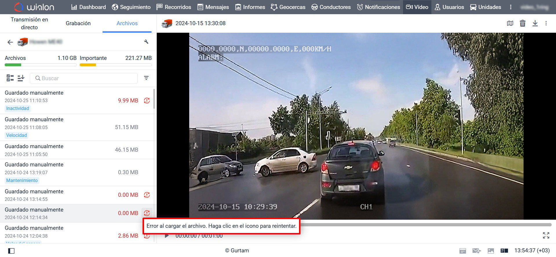

NOVEDAD Dos nuevos estados de carga de archivos en la pestaña Vídeo
A partir de octubre de 2024, los usuarios pueden ver dos nuevos estados de los archivos en la pestaña Vídeo: archivos que están en proceso de carga y archivos que no se han podido cargar. El primer estado informa a los usuarios de que las cargas se están realizando correctamente, aunque es posible que tengan que esperar un poco más. En caso de fallo, aparecerá el icono correspondiente que permite reiniciar rápidamente la carga.
Los fallos pueden producirse por varias razones, como cuando el vehículo entra en el túnel y pierde la conexión o cuando el dispositivo requiere una reconfiguración. Con el administrador de cargas de vídeo actualizado, los usuarios pueden reaccionar inmediatamente ante los problemas, lo que ayuda a evitar la pérdida de información importante.
es two new file download statuses in the video tab
Reinicie la carga con un solo clic

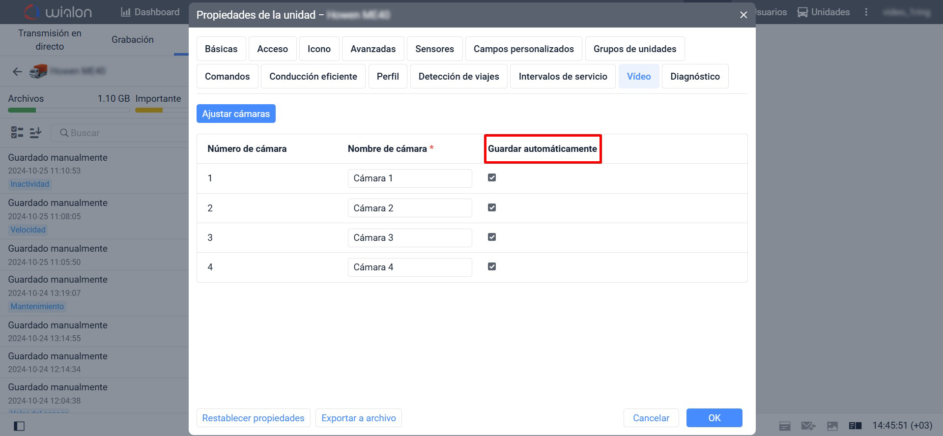

Recepción automática de archivos desde el dispositivo
Los archivos de vídeo de los dispositivos se envían automáticamente a Wialon cuando se detectan eventos. Antes, los usuarios tenían que crear notificaciones independientes para cada evento y los vídeos se guardaban solo cuando el sistema activaba ese evento específico. Ahora, basta con marcar una sola casilla en las propiedades de la unidad y el sistema guardará automáticamente todos los vídeos enviados por el dispositivo. Esta función simplifica la configuración del dispositivo y ahorra tiempo eliminando la necesidad de ajustes manuales.
es receiving files from the device automatically
Seleccione la opción de guardado automático para obtener todos los vídeos

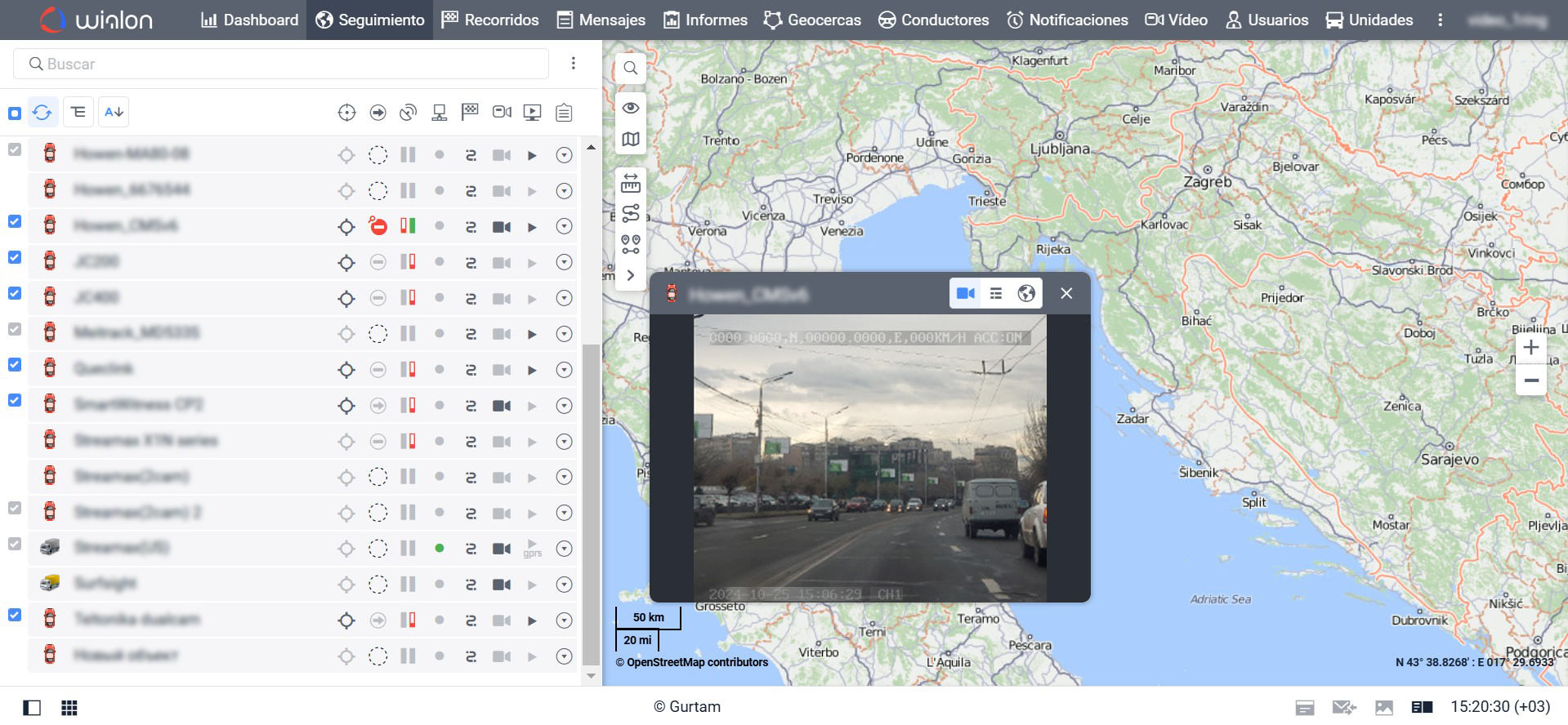

Reproducción de transmisiones en directo en la pestaña Seguimiento
Los usuarios pueden ver transmisiones en directo de las cámaras directamente en la pestaña Seguimiento. Esta herramienta ofrece información completa sobre el vehículo en un solo lugar, incluidos los movimientos en el mapa y los valores de los sensores. Además, los usuarios pueden ver simultáneamente las transmisiones en directo de múltiples vehículos, lo que les permite controlar las operaciones en tiempo real.
es watching live streams on the monitoring tab
Ahorre tiempo viendo transmisiones en directo en la pestaña Seguimiento

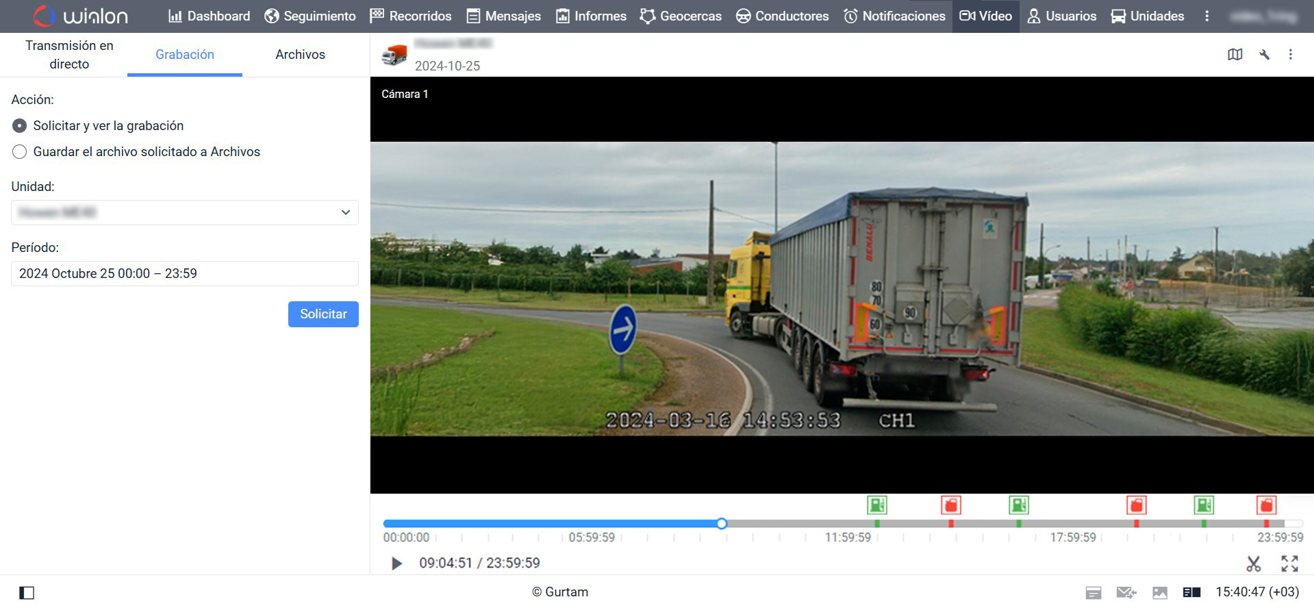

Eventos en el calendario y la línea de tiempo en la pestaña Grabación
El sistema empieza a marcar los días en los que se detectan llenados y descargas de combustible con el icono correspondiente en el calendario y en la línea de tiempo en la pestaña Grabación. Esta función simplifica la navegación por las grabaciones de vídeo guardadas y permite a los usuarios saltar directamente al código de tiempo exacto de la grabación cuando se produjeron los eventos.
es events in the calendar and timeline on the playback tab
Llenados y descargas de combustible en la línea de tiempo del vídeo
