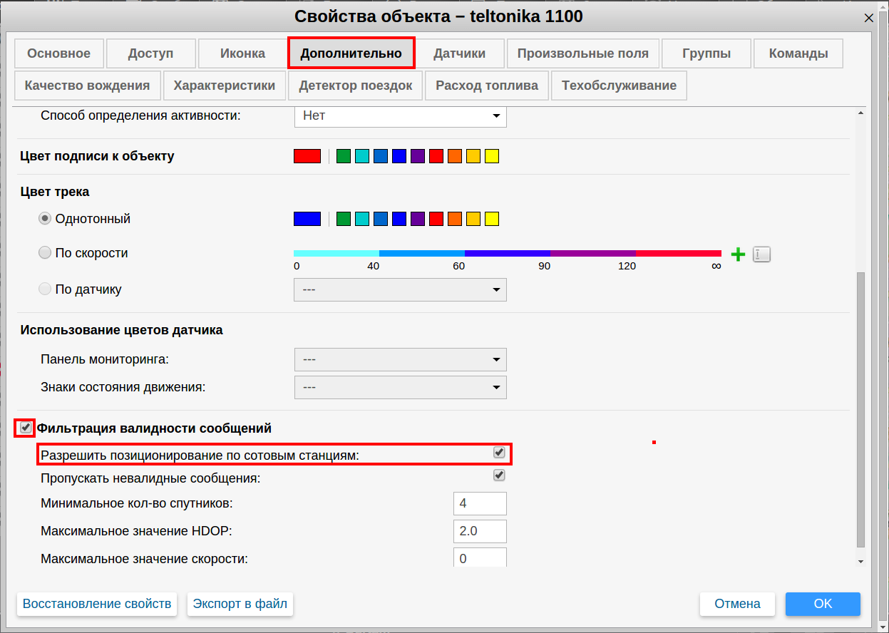

C учетом перекрытия точек. Для того чтобы активировать возможность определения координат по данным LBS, необходимо в дополнительных свойствах объекта разрешить позиционирование по базовым станциям GSM.

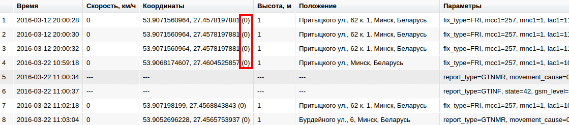

Сообщения с координатами, определенными по данным LBS, отличаются количеством захваченных  спутников, равным нулю.
