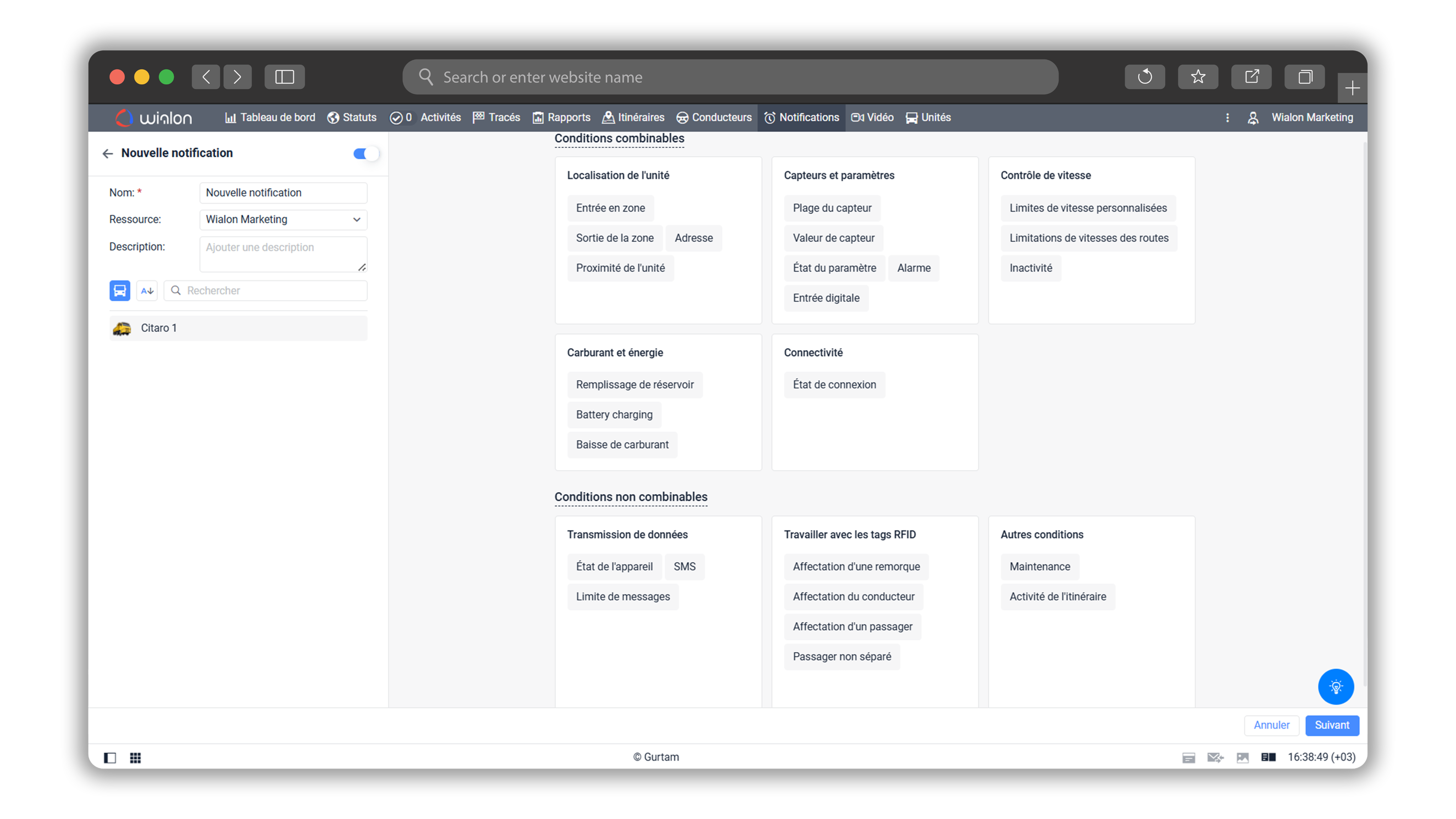

Pour faciliter la navigation, toutes les conditions sont regroupées dans une vue unique, clairement structurée et indiquant comment elles peuvent être combinées. Résultat : la création de scénarios complexes devient beaucoup plus intuitive — vous gagnez en rapidité tout en gardant un contrôle total sur le comportement des notifications.

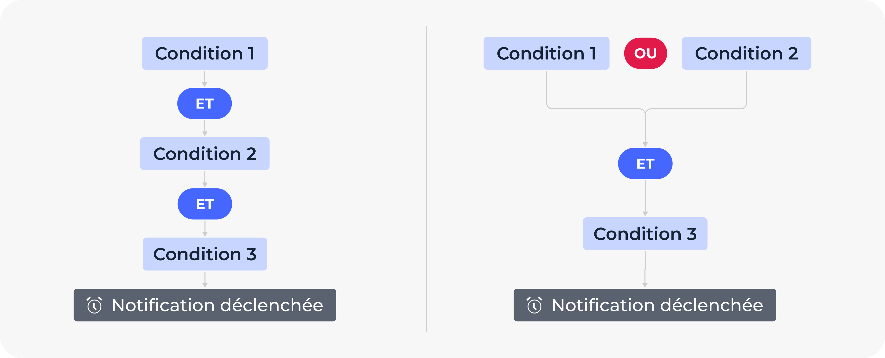

Vous pouvez désormais combiner jusqu’à trois conditions au sein d’une même notification, permettant aux alertes de refléter des situations opérationnelles réelles — et non plus de simples signaux isolés.
Notifications FR
Avec la logique ET, les notifications ne sont déclenchées que lorsque toutes les conditions sélectionnées sont remplies, ce qui permet de filtrer le bruit et de se concentrer sur les cas réellement pertinents. Avec la logique OU, une notification est déclenchée dès qu’une des conditions est remplie, facilitant la détection d’un plus large éventail d’événements et une réaction plus rapide.
Les conditions sont évaluées étape par étape : le système traite d’abord deux conditions, puis applique le résultat à la troisième. Cela garantit un comportement cohérent et prévisible, même dans des scénarios plus complexes.

En parallèle des évolutions de logique, l’expérience de configuration des notifications a été entièrement revue pour être plus claire et plus intuitive. Les notifications se configurent désormais dans un espace de travail en plein écran, épuré et mieux structuré, avec une nomenclature optimisée. Des messages de validation intelligents vous guident tout au long du processus — en signalant les informations manquantes ou incorrectes et en simplifiant le dépannage.
L’onglet Notifications a lui aussi été modernisé, facilitant la navigation et la gestion de toutes vos notifications depuis une interface centralisée. La recherche a été améliorée : vous pouvez désormais retrouver des notifications à partir d’une ou plusieurs conditions, et non plus uniquement selon leur type.

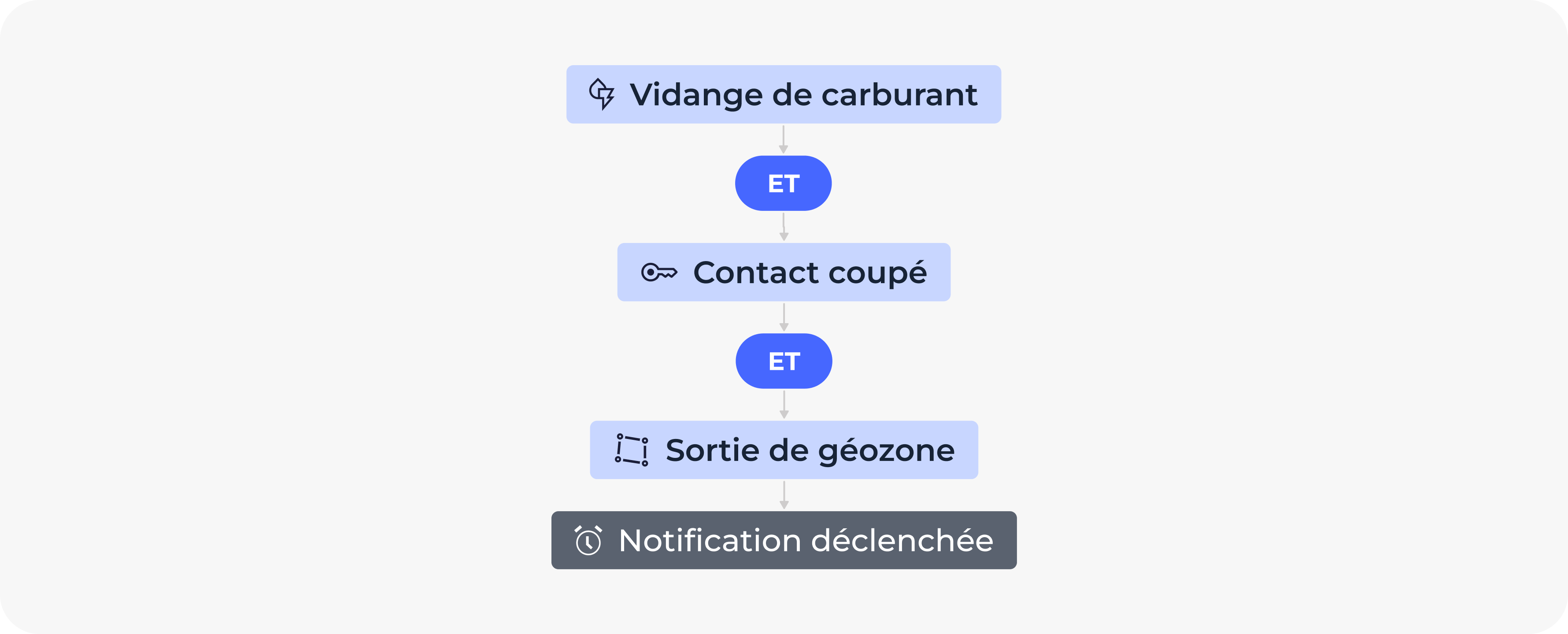

  • Vidange de carburant
  • Contact coupé (capteur d’allumage moteur)
  • Sortie de géozone (hors zone définie)
Si l’objectif est de ne capter que les cas clairement suspects et d’éviter les fausses alertes, toutes les conditions peuvent être combinées : Vidange de carburant ET Contact coupé ET Sortie de géozone.
Notifications FR
Cette configuration déclenche une notification uniquement lorsque les trois conditions sont réunies, ce qui permet de se concentrer sur les situations réellement critiques et de réduire les alertes inutiles.
